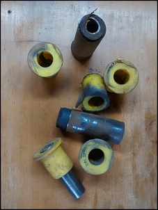

    Bom realizei algumas medidas da parte traseira do chassis da Band e achei algumas diferenças medindo em X alguns pontos de referência e constatei que há uma leve torção para o lado do motorista...
    Mas a questão do desalinhamento do Jumelo deve ter ligação com o alinhamento dos suportes das molas... De um suporte ao outro, no seu centro, são 970mm. Essa medida está ok no suporte traseiro e no diferencial, mas os suportes dianteiros estão com 960mm fazendo com que as molas fiquem tipo assim / \ ...
    Quando estava realizando as medições vi que as buchas não estavam boas, mas quando retirei as molas fora, vi que estavam péssimas...
    Realizei a troca das buchas, retirei as molas para ver os pinos de centro e verificar o alinhamento da base onde fixa as molas no diferencial e tudo estava ok e alinhado.
    Com as buchas novas os jumelos ficaram um pouco mais alinhados, mas ainda tendem a forçar para os lados...

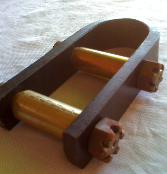

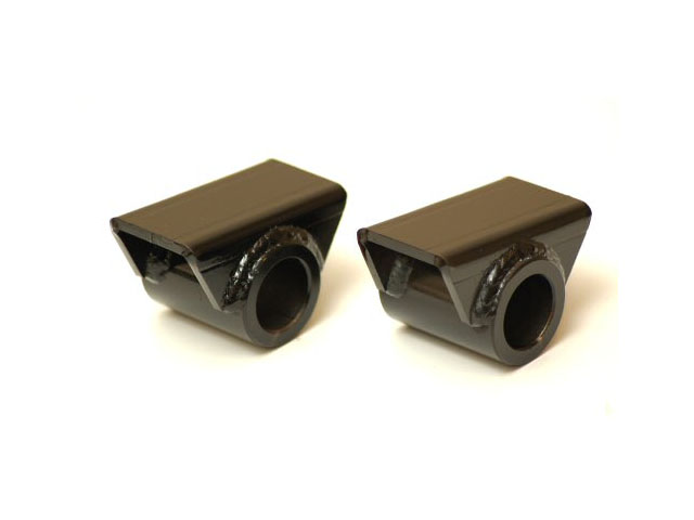

    O problema está no suporte do jumelo que deve está ovalizado. Para solucionar vai ter que trocar a base do suporte ou manda reabrir o furo para corrigir a ovalização. Imagem da peça.
    Outra coisa que eu sugiro que você deveria trocar são essas chapinhas laterais dos jumelos, estas que estão na tua band são muito finas, mande fazer umas mais reforçadas com 10mm de espessura.
    Outra coisa que vai ajudá-lo é a troca dessas bucha de PU por buchas de bronze, muito melhor que estas.
    Mande confeccionar pinos dos jumelos de aço 1045 com diâmetro maior que o original para chamar as chapinhas lateral do jumelo para o lugar delas.
    Um exemplo de jumelo reforçado: a do Ford D60. É possível usar eles na band, os pinos vem com graxeiros, as chapinhas são reforçadas e as bucha podem ser de bronze.
    Para evitar esses problemas que você relatou tem que usar algo bruto, tipo o da imagem acima. Esses originais que estão na tua band não suportam o vai e vem dos feixes de mola.
