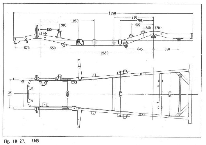

    Alinhamento de chassis e medidas

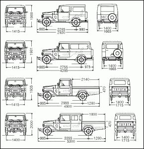

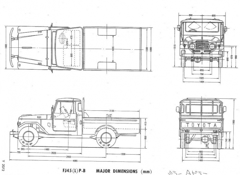

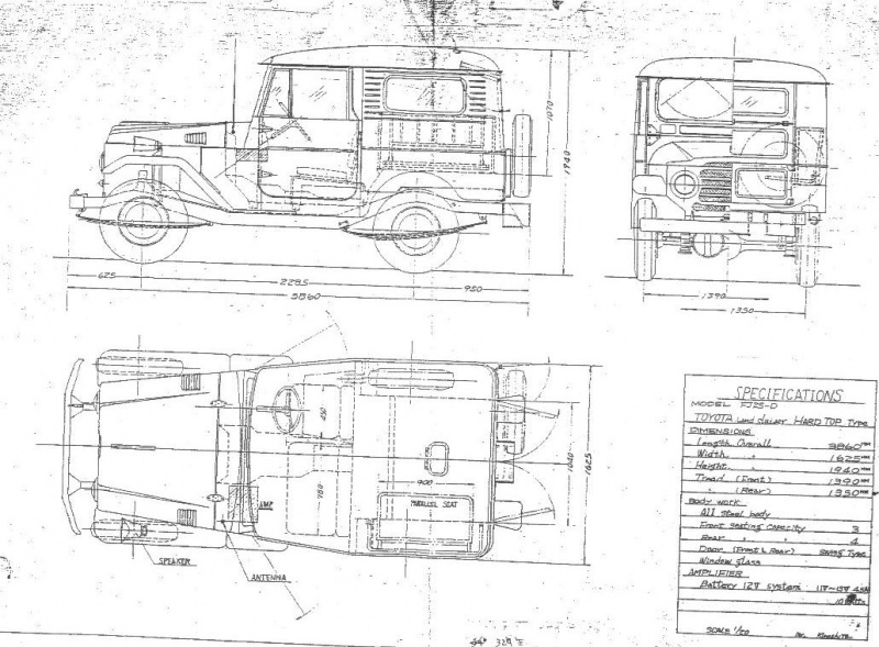

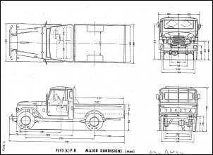

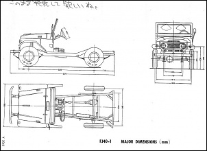

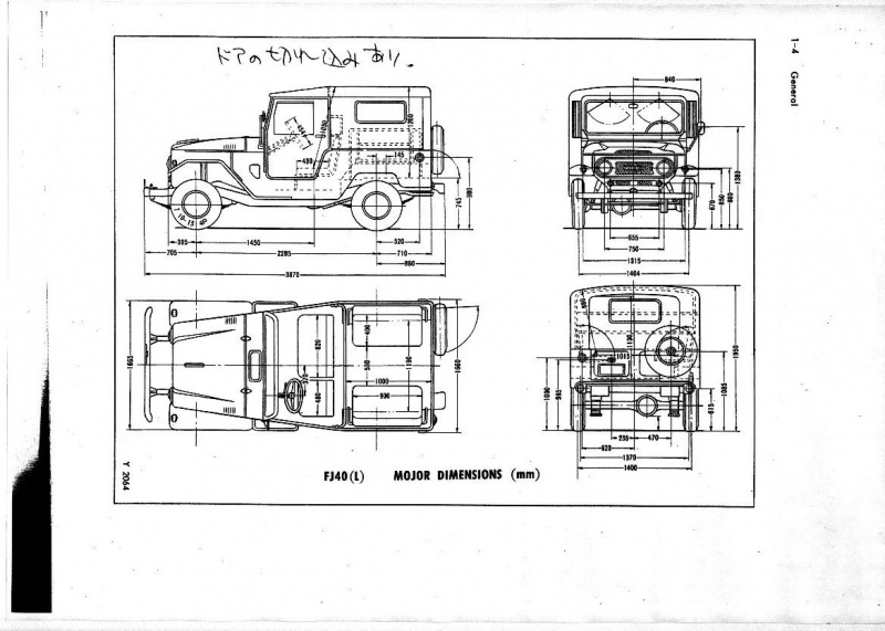

    Boa noite pessoal.
    Estive hoje numa oficina especializada em alinhamento de chassis e fui ver o porque que minha banda tem um jumelo traseiro que trabalha meio atravessado, gastando irregular as buchas do jumelo.
    O dono da oficina me disse que seria o chassis desalinhado, e que teria que fazer um alinhamento técnico que ficaria tudo no lugar. Ah lembrando que minha Band também tem a roda do lado do motorista mais pra fora do paralama que o outro lado.
    O preço orçamento do alinhamento foi meio salgado, por isso venho pedir ajuda a quem já passou por isso.
    Alguém já fez alinhamento de chassis na banda?
    Se alguém tiver também as medidas do chassis, ajudaria muito. Esse final de semana quero entrar em baixo da band e ver tudo pra ver se enxergo algo torto....
    Um abraço.
    BandRED - Curta - 91 - OM364 - 4 marchas - Instagram @campeandofronteiras
    https://www.youtube.com/@campeandofronteiras
  • #22
    18/01/2014
    Fortaleza/CE
    550
    Agradecimentos: 9

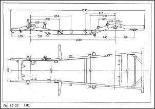

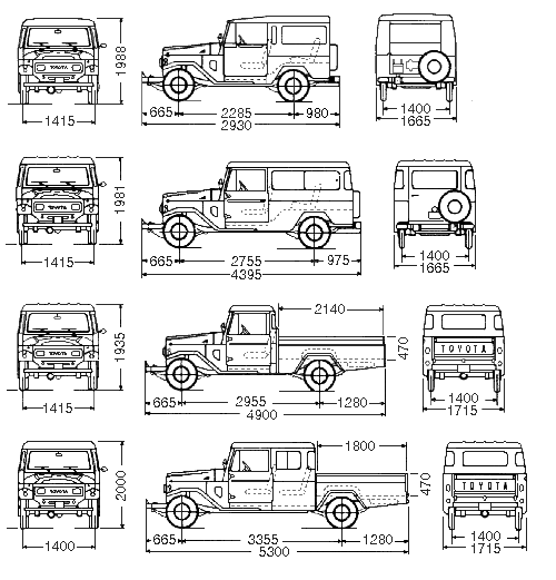

    Diogo estou mandando uma imagens das FJ, é possível usar como parâmetro.
    Meu amigo se as imagens não resolver os problemas. Fique a vontade para comunicar-se, estou a disposição para ajudá-lo.

    blz Rodrigo,
    agora todos nos temos as medidas corretas de chassi.
    Obrigado por dividir com o grupo essas informações.
    Grd Abç.
