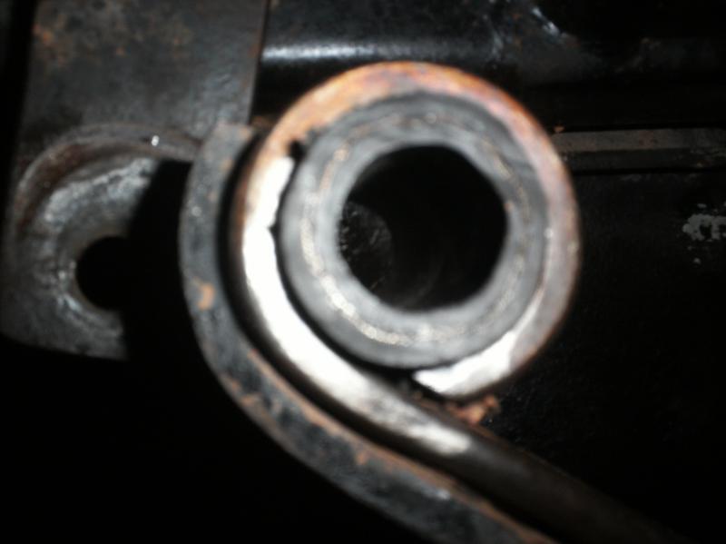

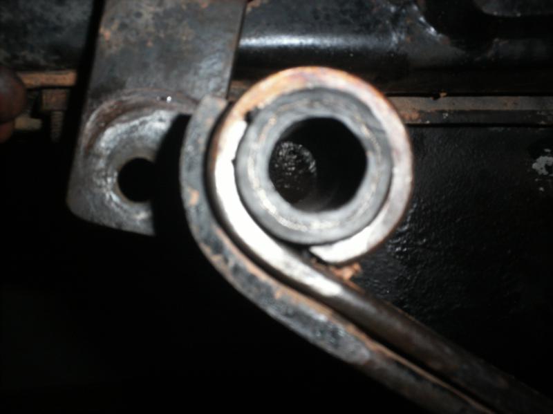

    Pessoal hoje conversando com um moleiro dos mais experientes ele me ensinou fazer buchas que segundo ele foi uma otima solução, no inicio fui um pouco ignorante quanto a ideia, mas pensando bem não custa tentar, vamos-lá: primeiramente o cara me mostrou uma mangueira com interior quase toda de aço, estranho não ? Então logo em seguida começou a me explicar que as vans da minha cidade andam quase todas em estradas de chão e estragam com freguencia as buchas dos jumelos, depois desta explicação me mostrou que usando a mangueira com um tubo interno(tubo aonde vai o parafuso do jumelo) + arruelas nas laterais pressionando a mangueira ao ponto de comprimi-la contra o tubo do jumelo, resolveria melhor que qualquer outra bucha usadas por eles..... .........e ai pessoal o que vcs acham ?????? Vou tentar daki uns dias, e muito barato o custo !!!
    A mangueira e parecida com essa da foto, mais a que foi me mostrada tinha bem mais arame.

    No meu caso que são somente jumelo eu vou fazer na semana que vem e ai eu posto fotos, essa semana já compro a mangueira.
  • #18
    Hoje deu tempo de correr atras da mangueira para fazer as buchas, então agora a noite retirei as buchas velhas(só de uma parte da mola) e coloquei a mangueira, infelismente o tubo interno e cerca de uns 4mm menor o diametro então não deu para acabar o "tabaprojeto", mas estou confiante que vai dar certo o novo tipo de bucha.
    Veja as fotos em anexo, e desculpas pela má qualidade.
