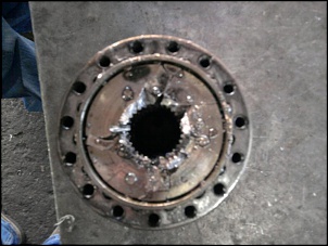

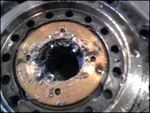

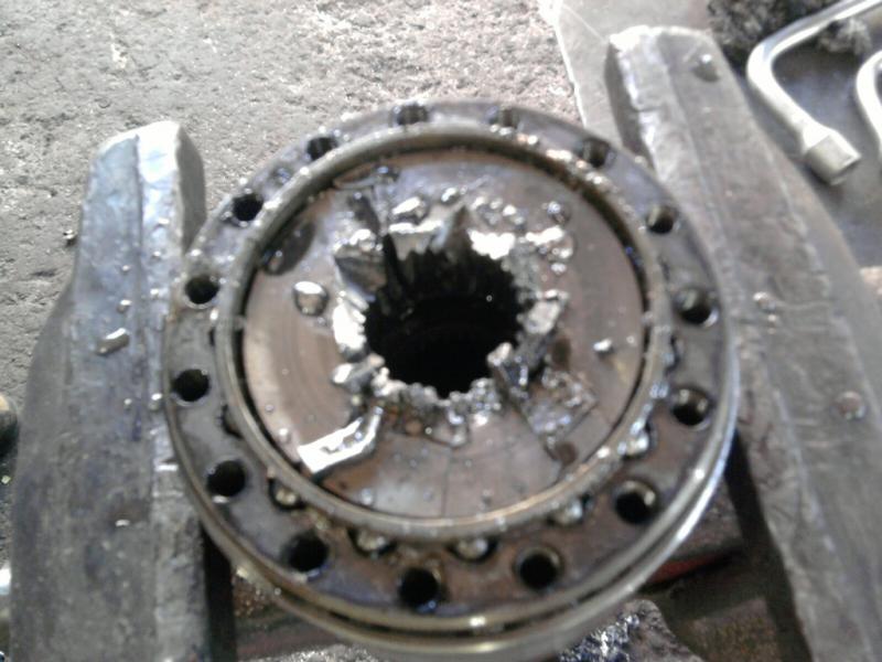

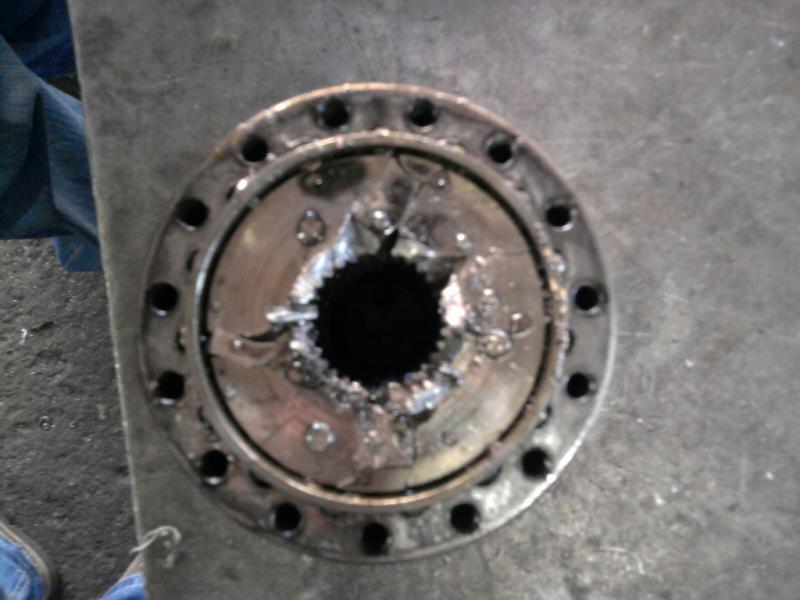

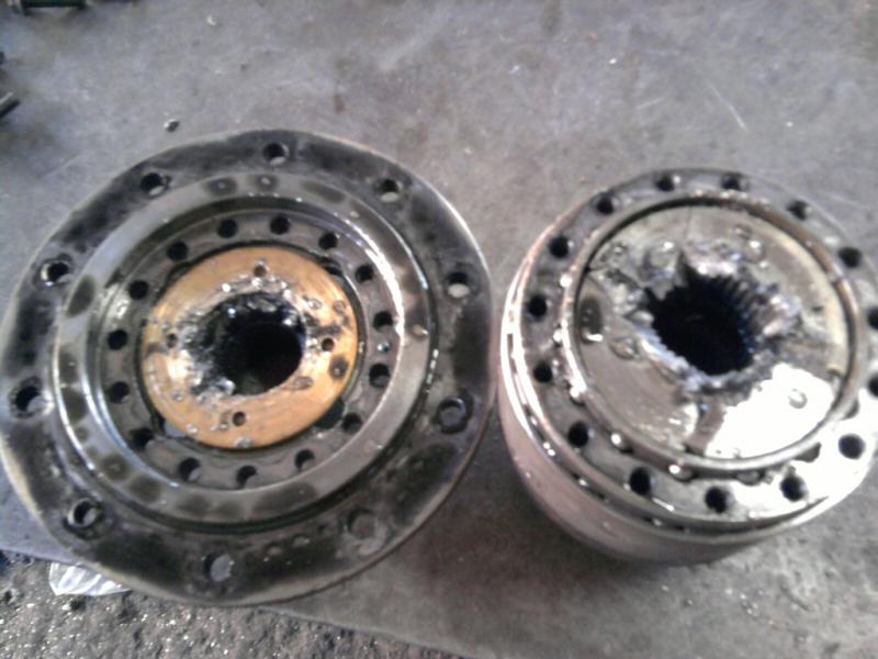

    Aos que usam Kaiser, nunca tiveram problemas????
    Miniaturas de Anexos Miniaturas de Anexos Bloqueio Kaiser-photo-0690.jpg   Bloqueio Kaiser-photo-0691.jpg   Bloqueio Kaiser-photo-0692.jpg   Bloqueio Kaiser-photo-0693.jpg   Bloqueio Kaiser-photo-0694.jpg

    Em que viatura estava montado – Cherokee – XJ – MWM 2.8
    Eixos DANA 44
    Tamanho dos pneus - 38
    Tipo de uso – trilha pesada
    Tempo de uso. Quase 1 ano
    [QUOTE=Loras;1192547]Nunca tive problemas.... porque nunca usei!!!
    Mas tenho várias dúvidas:
    Em que situação quebrou? fiz um treino no domingo, terminou de quebrar hoje.
    Quantos km rodados? mais de 30 mil
    Os semi-eixos não quebraram antes? nao
    O outro lado do bloqueio está intacto? esta em perfeito estado.
    Você sentiu algum sinal de fadiga / folga antes da quebra? nao, somente do estalo...
    A Nekarth (fabricante) já manifestou algo sobre o ocorrido? sim. foram nota 1000
    Já usou outro bloqueio antes nesse mesmo "set up"? Qual? na USA usava ARB Air Locker e Detroid - Brasil Macrotorque e agora Kaiser nos 2 eixos
