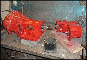

    Fotos de adaptações gringas
    Fotos de uma adaptaçao de tcase Dana 18, num cambio automatico, modelo B35, o cambio é de um carro da Volvo.
    Miniaturas de Anexos Miniaturas de Anexos -ca4_112.jpg   -ca3_914.jpg   -ca2_187.jpg   -ca1_507.jpg

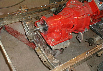

    Mais fotos
    Mais fotos do "serviço"
