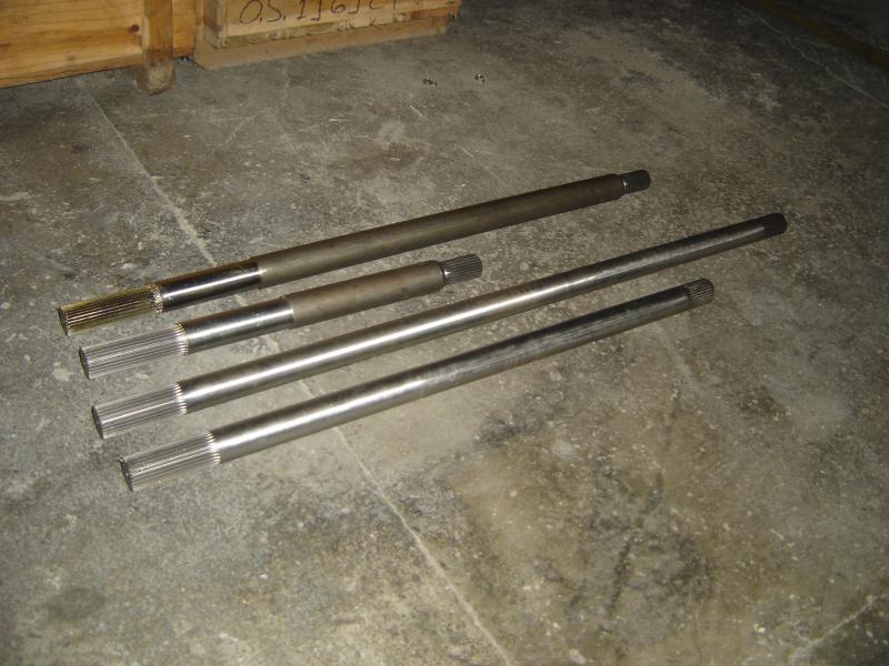

    Pessoal, terminei a usinagem dos meus semi-eixos Dana 44, 30 estrias em SAE 4140 Chromolybidenio, agora chegou a hora da tempera.
    Andei lendo no Pirate e em outros sites que para semis preparados, como ProRock, TrailGear, normalmente é aplicado uma tempera total em todo o corpo, porém mais baixa, e posteriormente tempera por indução somente nas estrias. Chegando a uma dureza adequada.
    Alguém sabe em quantos HRCs fica um semi preparado?
    Se não descobrir isso, ou alguem clarear, estarei levando como embasamento a dureza final de semi-eixos originais (que são temperados somente nas estrias) e vou seguir este processo de tempera total + indução nas estrias.
    Antes de partir para isso gostaria de verificar algum relato, pois meu maior medo é exceder e deixa-los vitrificados.
    *Não encontrei minha resposta em tópicos ja existentes no forum.
    Aguardo.

    Hoje medi os semis originais Engesa F1 30estrias e estao com entre 54 a 56 HRCs.

    Tudo bom Renan, e ai?vou fazer o serviço essa semana. Vamos fazer o seguinte: tempera total de 40 a 44 hrcs e depois na indução chegar a 54..56 hrcs nas estrias.

    Total de 46 a 48, 54 a 56 nas estrias....cuidado com o empenamento...

    Um tempo atrás rebentei as estrias do semi eixo curto do meu Engesa (Eixos de toy Band) e somente hoje que fui consertar.
    *rebentou roda-livre, estrias dos semis (lado da homo) e NAO quebrou a homocinetica, nao sei como aconteceu td isso sem quebrar a Homo.
    Acho que de homocinetica nao tem nada, essa é MACHOcinetica. hehe.
    Bem...Aprovetei o semi danificado e resolvi verificar a dureza deste eixos, para meu espanto, eles tem 60 em todo corpo.
    Achamos que poderia ser somente uma camada revenida, mas usinamos um canal e medimos, realmente tem essa dureza.
    Mas ja mandei fazer o que relatei anteriormente e vamos ver o que vai dar.
