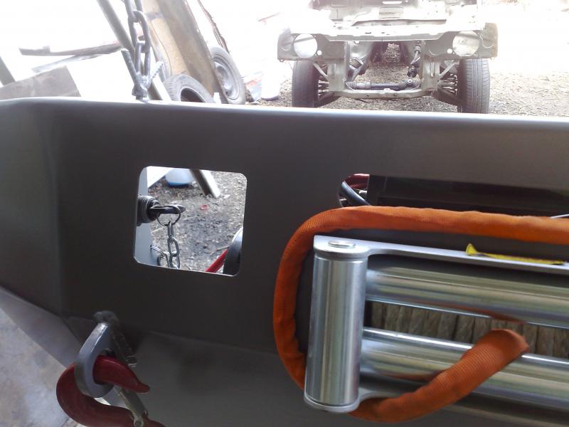

Anexo 308996Anexo 308995Anexo 308994 Ae as fotos da chave geral q pus no guincho zhme. Fiz ela por dentro do parachoque com acesso pela frente.
E uma chave do trator esteira caterpillar.
Vamos por p testar o zhme 12000 agora, hehe

Bela instalação!
Mas lembre-se de que o trecho entre o positivo da bateria e a chave está desprotegido!
Abraços!
Pois e, sei disso.
coloquei a chave geral na frente p facilidade de masuseio em caso de emergencia. E na bateria prendi o cabo c um parafuso borboleta, pq em caso de emergencia fica rapido de tentar soltar...
mas por enquanto e isso...
quero por o guincho o funcionar e ver c ele se comporta c a chave...
valeuu

Poderia colocar espaguete retrátil na parte do terminal que ainda fica exposta depois de ele estar montado e também na porca e parte rosqueada dos terminais da chave.
Uma opção é aplicar borracha de silicone sobre o terminal. Assim, se um dia for necessário mexer nestas ligações da chave, bastará arrancar a pelota de silicone. Para facilitar esta retirada, você poderá também besuntar ligeiramente a parte exposta dos terminais, de modo que a borracha de silicone não grude tanto.
Eu acho a solução do espaguete termoretrátil a melhor por várias razões.
Ae Paulo, comprei em uma loja q vende pecas de tartores perto da minah casa na vila hauer. Me falaram q e do trator esteira da caterpillar, paguei 70 reais. Se caso nao achar posso ir la ver se teria mais, pq ate onde sei a q eu comprei era a ultima.
E sobre as vedacoes, ja coloquei espagueti retratil em todas as terminacoes p protecao., inclusive na correntinha q coloquei p segurar a chave, hehe..
Valeuuu
PArachoque e guincho testados...
O guincho zhme 12000 aguentou o tranco.
Esquentou bastante, mas nao chegou a travar. Tentarei postar um video de um dos atoleiros...
Foi usado por um bom tempo seguido...
fica ai meu relato.
VAleu
