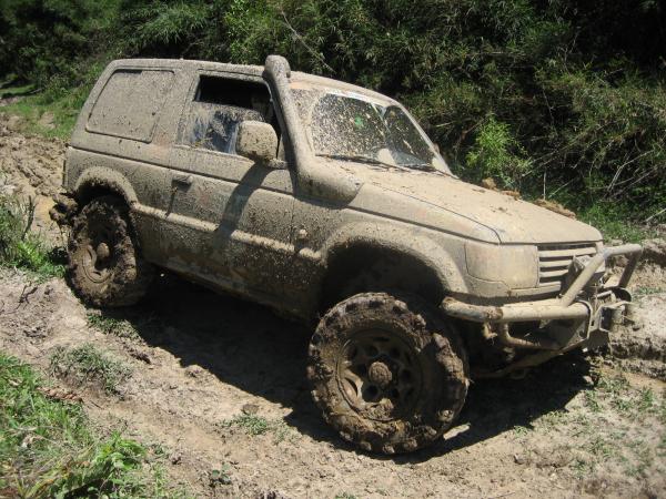

    Eu sou fã de parachoques tubulares quando se mete em trilhas por alguns motivos:
    - Facilita a limpeza... diferente do feitos em chapas, que podem possuir varios pontos pra lama ficar encrustrada
    - No geral um parachoque bem projetado de tubos fica mais lece q os feitos em chapas
    - É mais fácil de fabricar
    - E dae vai do gosto... mais acho mais bonito tbm...kkkk
    Neste meu das fotos eu usei tubos de diâmetro 75mm com parede 3,0mm, as dobras foram feita em dobradora automática... foi preso utilizado a furação original e fiz uso de mais alguns furos existentes no chassi pra evit. alavanca causada pelo guincho.
    Agora quanto a legislação... é um problema, tem de atender as mesmas normas para qualquer parachoque...
    No caso do meu ae.... o dianteiro esta fora do padrão devido a alt. do quebra mato, e tbm por estar projetado muito a frente do capô... mas como só uso a viatura pra trilha....

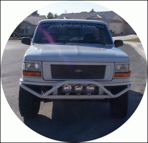

    Dá pra usar a imaginação e fazer uns parachoques muito bacanas com tubos...
    Eu já vi muitas Rangers com tubulares e acho q ficam d+... já nas F1000 só vi na net com os gringos....

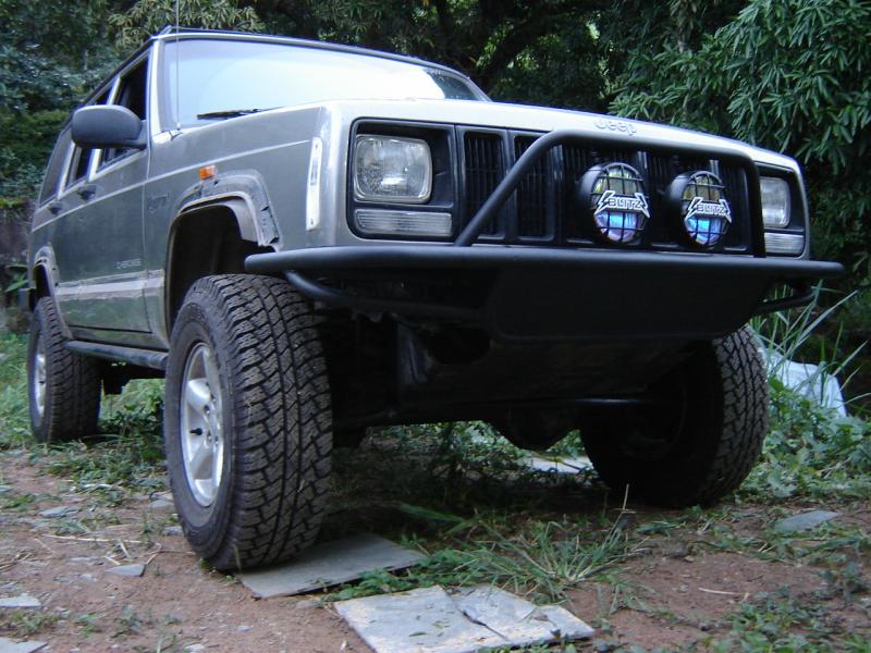

    Eu acho que parachoque tubular fica legal se o carro tiver o desenho arredondado também, no caso de uma XJ por exemplo que é toda quadrada e só tem linhas retas, não acho que combina.
    exemplos
    olha só uns exemplos legais que axei!
    Miniaturas de Anexos Miniaturas de Anexos -41tjnzzpa9l__ss500_.jpg   -95f350full.jpg   -coreybroncobig.gif   -f150-front-bumper.gif   -modelo-20parachoque.jpg
    Eu acho legal os parachoques tubulares. Esse eu fiz com tubo de 50mm por 4,5mm de parede e chapas de 5mm.
