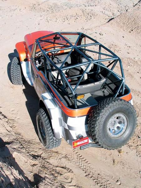

    brinquedo.
    a cara do monstrinho ai.
    Citação Postado originalmente por Marcelo Cunha Ver Post
    Doglair parabéns, você não tá brincando!!!!!!!
    Miniaturas de Anexos Miniaturas de Anexos Motor Ford V8 292 HD-jeepster-gaiola.jpg
