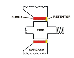

    Ramiro, dando continuidade ao assunto,
    Deixando de lado as turbinas com eixo roletado (que possuem retentores "convencionais"), as turbinas "embuchadas" fazem uso de um incerto com a mesma função, daí achar que não existe retentor, e que para melhor compreensão anexo a figura abaixo, que representa simplificadamente uma vista em corte com apenas metade da carcaça e eixo. A luz (folga) entre o eixo e a bucha/retentor estão fora de escala do restante do desenho apenas para melhor visualização da diferença de luz.
    Todas as turbinas com bucha tem o que se chama de eixo flutuante, onde a folga do eixo é relativamente grande justamente para permitir o menor atrito possível, e consequentemente maior rotação e eficiência. Como a lubrificação é feita por uma derivação logo após a bomba de óleo a pressão é alta, o que requer algum artifício para evitar vazamentos, e isto é feito através de um retentor em forma de anel, com largura bem inferior (minimizar atrito) e menor luz (minimizar vazamento) que a bucha. A composição deste anel pode variar de material plástico (teflon, por exemplo) até metal, em várias composições.
    Existem buchas que incorporam o retentor e formam uma única peça, mantendo, evidentemente, a diferença entre a luz, dando a impressão de que não existe a função de retenção de óleo. Este tipo de bucha é muito comum de ser encontrado em jogos de reposição, onde o material importado é substituído (e simplificado) por outro mais em conta.
    Uma coisa relativamente comum de acontecer em manutenção de turbina é a substituição da bucha original por outra, sem anel retentor e sem diferenciação na luz, só que isto pode acarretar na alteração do desempenho da turbina (maior atrito = menor rotação/maior tempo de resposta) ou maior vazamento de óleo. Por essas e outras é que, em alguns casos, uma turbina recondicionada apresenta uma resposta diferente ou até prejuízo para sua vida útil.
    Só para complementar, muitas turbinas ainda contam com um disco defletor de óleo solidário ao eixo, levemente deformado em sua vista lateral. Instalado rente à carcaça (lado interno) com a alta rotação do eixo forma-se uma cavitação, uma zona de baixa pressão, que diminui a pressão do óleo sobre a bucha.
    Existem turbinas onde a bucha (original) apresenta dezenas de pequenas depressões circulares em sua superfície de contato como forma de diminuir o atrito e garantir uma boa lubrificação. Isto permite uma menor luz e não requer o uso de retentores, mas como o processo de confecção da bucha é mais trabalhoso (e caro) e requer alta precisão, é raramente utilizado.
    A grosso modo todas as turbinas são idênticas mas na verdade possuem inúmeras diferenças em detalhes construtivos, e embora já tenha visto muitas delas desmontadas nunca vi uma que tivesse sulco no eixo com a finalidade de retenção de óleo, e acho isso muito improvável (para não dizer impossível) já que este artifício não funciona sob pressão, lembrando que, em linhas gerais, a pressão do óleo na entrada da turbina pode variar de uns 3 kg/cm² (motor em marcha lenta) até uns 7 kg/cm² (rotações médias para alta).
    Voltando ao motor do Fusca (que possui este sistema de retenção e que NÃO FICA submerso em óleo), basta obstruir o respiro de óleo que começa um belo vazamento pela polia.
    E já que entrei em detalhes, turbinas não usam casquilho e sim buchas. Casquilhos são utilizados em mancais segmentados e nas turbinas o mancal é uma peça única. A finalidade é a mesma e até podemos entender que um par de casquilhos é o mesmo que uma bucha cortada ao meio, mas já que existe o nome para diferencia-los não existe mal algum em utiliza-los apropriadamente.
    Voltando a questão original do tópico (óleo no intercooler) convém lembrar que a eficiência deste método de retenção de óleo é tanto maior quanto maior for a rotação da turbina. Um carro turbinado quando muito utilizado em transito congestionado tende a "fumar" mais que outro idêntico utilizado em estrada, por exemplo, e da mesma forma que a boa prática recomenda manter o motor em marcha lenta por alguns instantes antes de desliga-lo, também é altamente recomendável que um motor que permanece em marcha lenta ou moderada seja acelerado de tempos em tempos para que a turbina atinja uma rotação considerável, mantendo a perfeita lubrificação sem vazamento apreciável.
