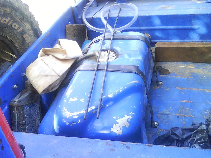

    eu estou com este dilema:
    mandei fazer um tanque de inox (100 litros) e coloquei no meio deste uma bomba eletrica de gol.
    muito bem, o problema eh que a quantidade real de combustivel dentro do tanque, indicado pela boia, nao eh revelada pelo mostador de combustivel (cronomac) de forma correta.
    o pessoal da cronomac nao soube (ou nao quis) me ajudar.
    apenas sei que preciso saber quantos ohms o tanque tem vazio, em meio tanque e em tanque cheio e ai "regular" o mostador.
    procede? alguem ja passou por isso e pode ajudar?

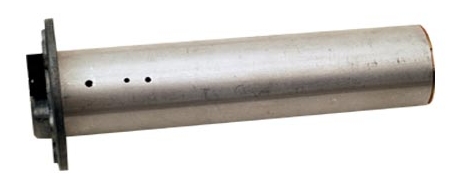

    Fala meu amigo, blza?
    Que boia vc ta usando?

    Citação Postado originalmente por elcio
    todo conjunto do gol...
    O relógio não marca quantos litros tem no tanque e sim quantos % dele tem combustível
    A altura do tanque é a mesma do tanque original?
    Caso a resposta seja afirmativa vc pode usar a boia cronomac ou a boia original, dependo do marcador de combustivel q comprou.
    Lembrando q a cronomac vende relógio pra boia original e pra boia cronomac, por tanto com aferimentos diferentes.
    Se a boia é do gol vc precisa q o tanque tenha a mesma altura do tanque do gol. Se a altura é outra vc precisa de uma boia q vá até o fundo do tanque e depois aferir a mesma.

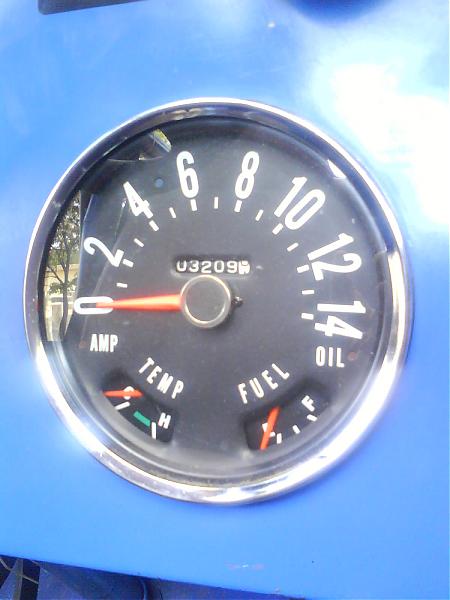

    pois eh pessoal
    a altura eh a mesma pois mandei fazer o tanque baseado no tamanho da bomba.
    entao:
    what fuck is happening ?
    Elcio,
    Tô com o mesmo problema, só que tô usando tanque e bóia originais do CJ com o marcador da cronomac para bóia original, o que acontece é que encho o tanque...o marcador marca cheio... rodo prá kct..continua marcando cheio... de repente cai prá meio tanque e logo em seguida prá um quarto e vazio... legal, né !!!
    Não tô botando muita fé que esse marcador para bóia original funcione bem, talves o marcador para bóia cronomac seja mais confiável, mas quando comprei o marcador, só a bóia da cronomac custava R$ 90,00 e ainda tinha o custo do marcador. Estou na dúvida se o problema é na bóia ou no marcador.
    pois eh Ronaldo:
    vou ter que desmontar a trolha toda e ver o q acontece...
    no seu caso, sera que a boia nao esta enroscando em alguma coisa?
    Pode até ser que a bóia esteja mesmo enroscando, mas prá falar a verdade não tive paciência ainda de tirar o banco pra poder ter acesso a bóia.... rs... o tanque foi retirado faz pouco tempo prá fazer um reparo no assoalho ( o antigo dono quando instalou o tanque deve ter aberto os furos no assoalho com um machado !!!) mas não foi mexido na bóia que é nova, mas como ficou desmontado alguns dias e vazio, pode ter alguma sujeira ou ferrugem prendendo, mas o estranhbo é que o comportamento do marcador se repete todas as vezes que encho o tanque.. sei não, vou ter que deixar de ser preguiçoso e tirar tudo prá dar uma olhada.
