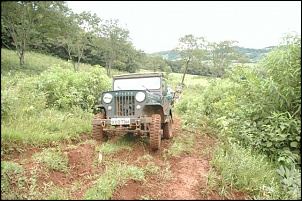

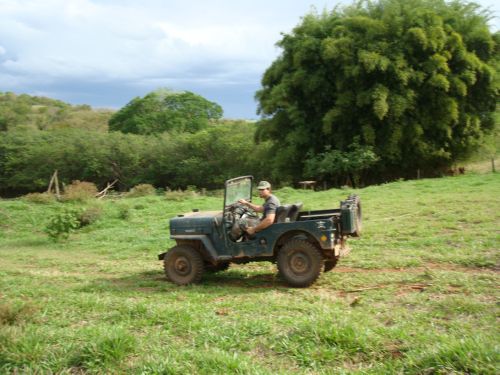

    Eu uso Maggion militar 700/16 no meu CJ-3B, estou muito satisfeito, para o que eu faço, está mais que ótimo, além do visual clássico e equilibrado com a viatura! Até gosto de pneusão (não no meu Jeep ), mas o visual dos pneus finos é clássico, nostálgico, e tem se tornado cada vez mais raro ver pneus finos nos Jeeps por aí.
    Miniaturas de Anexos Miniaturas de Anexos Resgatando os Pneus 7.50-16 - enquete-cb019-20copy.jpg   Resgatando os Pneus 7.50-16 - enquete-isaia003.jpg
    Citação Postado originalmente por Marcelo A. Marchiodi Ver Post
    Pois é Marcelo,
    Além do visual a eficiência desses pneus mais finos para atoleiros...
