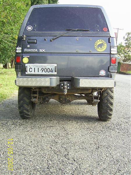

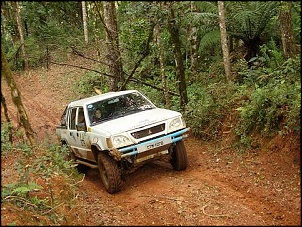

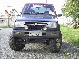

    Citação Postado originalmente por Márcio Rahal Ver Post
    tenho um jogo de rodas (de samuca) sobressalente com pneus 225/R15 recapado CROSS. mas gostaria de ter pneus diagonais aro 16, acho muito mais confiável que os recapados, e dá pra rodar no asfalto tranquilamente.
    será que eu consigo trocar essas rodas de samuca por alguma aro 16?
    será que pneus 750 cabem no feroza?
    Opa, claro que cabe, com BL de 2" e jumelos 2" maiores.
    Eu uso frontieira 750X16" pra trilha.
    Segue fotos.
    Miniaturas de Anexos Miniaturas de Anexos Resgatando os Pneus 7.50-16 - enquete-front-1.jpg   Resgatando os Pneus 7.50-16 - enquete-front-2.jpg   Resgatando os Pneus 7.50-16 - enquete-front-3.jpg

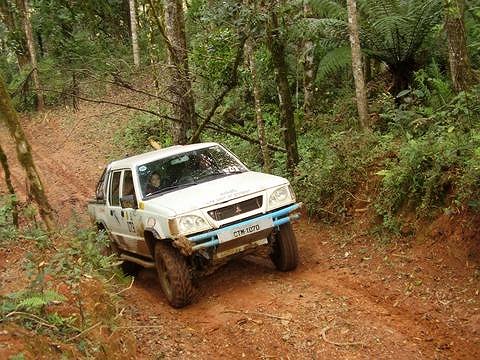

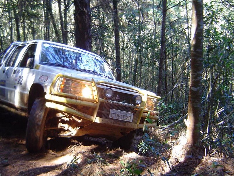

    fotos da L200 GL com argentinos 750x16"
    Miniaturas de Anexos Miniaturas de Anexos Resgatando os Pneus 7.50-16 - enquete-front-4.jpg   Resgatando os Pneus 7.50-16 - enquete-front-5.jpg
