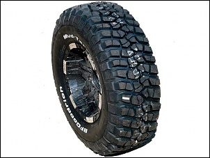

    O novo Bf é muito parecido com o VJ 900...só tem as fileiras de gomo um pouco mais separadas.
    Já o VJ 910 é bem mais off-road.
    Em relação a usar um pneu recapado para uma grande viagem, o que posso dizer é que as chances de ter problemas são maiores do que for com um pneus novo...e nesse tipo de viagem, o primeiro passo para tudo dar certo é tentar reduzir ao máximo as possibilidade de problemas.
    Ps: Uso um Ost Oligator na Sw4 no dia-a-dia e já rodei mais de 5.000 Km e não aconteceu nada.

    Miniaturas de Anexos Miniaturas de Anexos Vipal VJ 910-bf-mud.jpg   Vipal VJ 910-vj900.jpg
