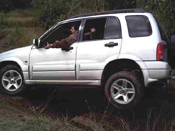

    O carro que mais gostei de ter foi um Grand Vitara V6, automático. Era confortável, forte, nunca quebrou, fiz 120.000KM sem nada ter quebrado e várias trilhas (leves)... mas gosto não se discute...
