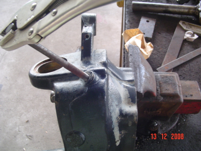

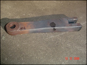

    Trampo de sábado a tarde.
    Bom, o braço do high-steer (pitman do MB1113) iria deixar a barra de direção muito alta se mantivesse sua curvatura original, portanto tive que deixá-lo reto. Se alguém tem ressalvas ou alertas sobre o procedimento favor comentar (mas agora a m... já está feita)

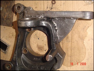

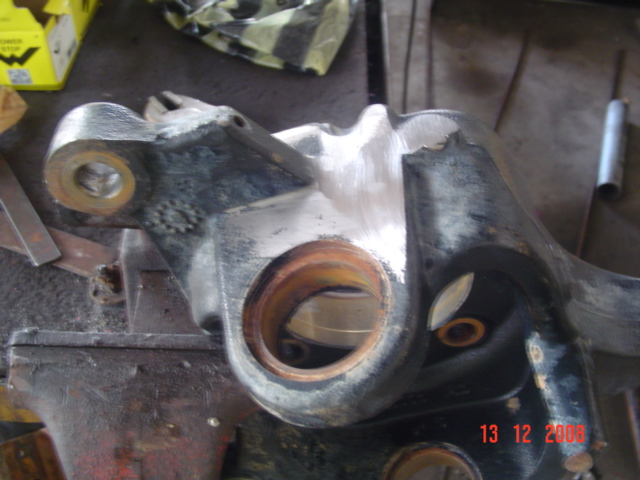

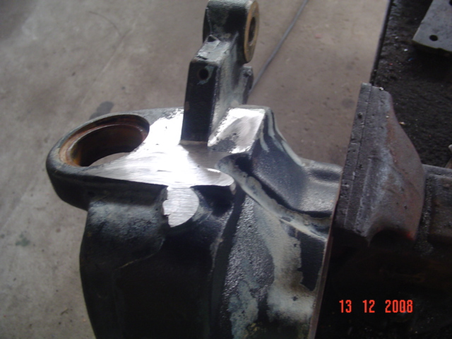

    Após isso a superfície inferior do braço foi aplainada no esmeril e a face superior dos munhões fiz no disco de policorte instalado na esmerilhadeira.

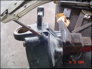

    Aquele duto de vácuo que comentei com o Bill foi isolado, meu pai achou aqui no "estoque" um pino de centro (sabe lá do que) que tinha a mesma rosca da conexão original, daí foi só enroscar até dar aperto e depois cortei e desbastei junto com a plainagem feita na face do munhão
    Vamos às fotos:
    1 - Aquecimento e prensagem pra eliminar as curvaturas
    2 - Braço após prensagem
    3 - Pino de centro pra vedar o duto de vácuo
    4 - Munhão plainado e duto "lacrado"
    5 - Outro angulo da descrição acima
    (mais fotos no proximo post)

    Ixi, calor e prensa naquele braço forjado.............
    Não tem acesso à uma fresa não??? Lembre-se que a fixação segura deste braço no munhão (e qualquer outra montagem deste tipo) não é atravez dos parafusos, mas pelo contato perfeito das duas superfícies. Se tiver imperfeições, o braços vai se mexer referente o munhão e os parafusos vão quebrar....
    Bill

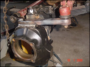

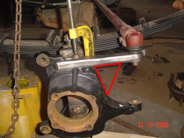

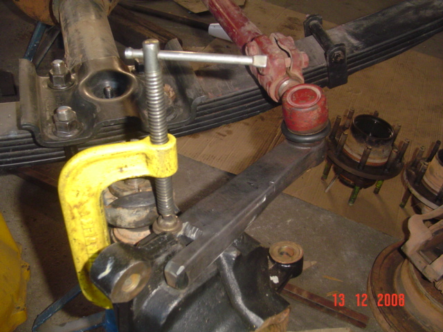

    Mais fotos:
    Braço posicionado e na ultima foto o desenho indicando o local de mais um ponto de apoio que será soldado.

    Citação Postado originalmente por billj Ver Post
    E então, o braço sifú ?
    Até tenho, mas pra chegar nela a burocracia é grande, mas acho que vai ser o jeito...
    O que tu acha de apenas soldar tudo, sem a instalação de prisioneiros
    Não sou expert em metalurgia, mas com certeza o seu processo mexeu muito com o tratamento térmico da peça, uma peça projetado para NÃO fazer o que você fez com ele, ou seja, de dobrar.
    Soldar peças forjadas até dá, mas existem técnicas especiais para isso, novamente para preservar as características de peças forjadas. Eu não arriscaria, justamente por não conhecer estes procedimentos. Direção não é brincadeira não.......

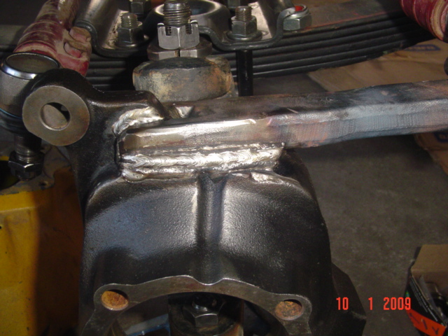

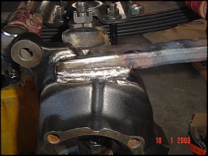

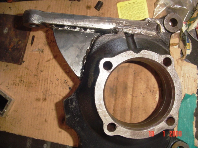

    Fui começar agora tenho que finalizar ne
    Os braços foram soldados e o reforço está sendo finalizado, sim a solda do reforço está horrível, aço fundido com aço carbono mas amanhã eu termino e coloco umas fotos melhores
    Miniaturas de Anexos Miniaturas de Anexos Adaptando High Steer no D60-dsc00961.jpg   Adaptando High Steer no D60-dsc00962.jpg   Adaptando High Steer no D60-dsc00971.jpg   Adaptando High Steer no D60-dsc00973.jpg

    OK, Elmer pode ficar sussa que não quebra nem a pau, nem o braço nem a solda, experiencia própria!
    Abração.

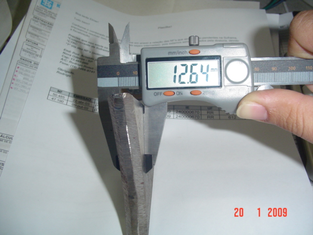

    Tb achei legal!! Qual chapa que usou nele?

    Elmer,
    Que eletrodo tu utilizou para aquela solda?
    Segue um arquivo interessante sobre solda em ferro fundido.
    Apesar de nao ser especialista em solda, sei que este tipo de solda requer procedimentos especificos, eletrodos específicos e etc...

    Citação Postado originalmente por Afonso Carlos Ver Post
    Abração.
    Valeu Afonso, isso me deixa um pouco mais confortado pois estou fazendo esse trampo somente na solda por teimosia do meu pai...

    Citação Postado originalmente por samukanvas Ver Post
    1/2" foto em anexo

    Citação Postado originalmente por Fabiano-SL Ver Post
    Elmer,
    Obrigado pela apostila, salvei aqui pra utilizar em outra ocasião pois as peças que estou trabalhando não são ferro fundido e sim aço fundido(ou forjado).
    Usei eletrodo UTP 65 de 3mm (o famoso cromo-niquel) e alguns banhos de diesel pra conter as trincas (ou pra destemperar também )
