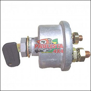

    No CJ5 já tem alguns anos que instalei a chave geral do trator caterpillar (700 A) por dois motivos. O primeiro foi que coloquei a chave de acionamento do guincho no painel, para não precisar conectar o controle lá na frente (mas mantive esta opção), e a chave serve para não ocorrer acionamento acidental. O segundo fator foi por ter visto mais de um guincho colar as solenóides e detonar tudo até abrir o capô para desconectar o cabo. A chave fica do lado esquerdo do volante, como aumentei o comprimento do cabo (positivo) troquei os originais por cabos de 50 mm e todos os conectores são soldados. O cabo sai da bateria, vai para a chave, sai da chave e vai para o guincho. A chave é muito robusta, feita para usar em tratores. Já usei muito esse sistema em condições de uso pesado e por longo tempo e nunca falhou. Não andaria com o guincho destravado sem colocar alguma coisa para prender muito bem o rolete.

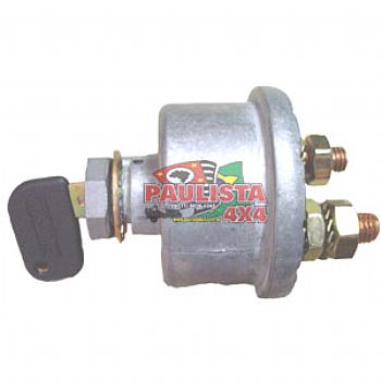

    Procurei nos sites de algumas lojas e encontrei chaves com preço de R$48,00 à R$ 75,00.
    Foto 01 - Paulista 4x4 - 500 A
    Foto 02 - Garra 4x4 - 1000 A
    (Chave utilizada em ônibus mas adaptável em qualquer veículo)
    Foto 03 - Donnati - 1000 A - Universal
    Agora, como calcular qual modelo usar ? 500A 700A 1000A ?
    Hudson Buck, é fácil encontrar esses cabos maiores, como os que vc utilizou na sua adaptação ?

    Entaum... parece q o funcionamento destas chaves é igual ao modelo q postei... e q estou inclinado a instalar....
    Quanto ao cabo, é mole, qualquer loja q vende material elétrico vc compra o cabo em metro e manda "climpar" as pontas com olhal de conexão...

    O ideal é encontrar uma chave onde a amperagem seja maior que a do guincho.
    Andar com o guincho livre não é uma prática correta, como já comentado, isso tira a tensão do cabo e quando vc for utilizar o guincho, ele tracionará apenas as primeiras voltas em uso fazendo com q estas se entrelassem ao cabo sem tensão. Na próxima vez q vc for usar o guincho, as voltas do cabo que sofrerão tração ficarão presas embaraçadas com as outras... e com isso dificuldades ao desenrolar... e claro que também tem a possibilidade de se enroscar em alguma coisa na trilha soltado o cabo.

    Valeu Paulo, ... escuta, essa chave geral que vc postou (segue abaixo a imagem) é a do site
    do Garra4x4 (modelo de competição) ? To perguntando porque lá tem uma igualzinha, só que é somente 100 A.
    Essa outra usada pela Caterpillar que vc achou, se foi por algum site,
    se for possível posta aqui pra mim dar uma olhada, valeu !

    A foto q postei e de um modelo da Hella q não sei a amperagem. as da Caterpillar, eu encontrei no site do fabricante e é igual a das fotos q vc postou, acesse http://www.ospina.com.br/
