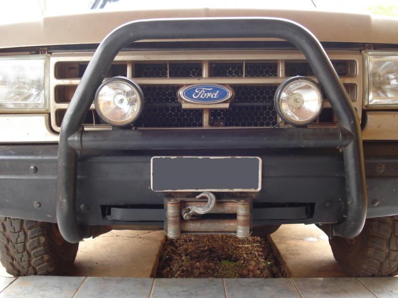

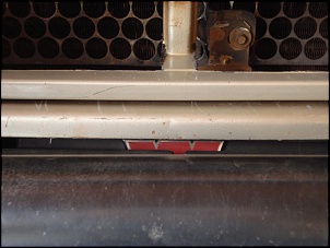

    Só pra jogar "gasolina no incêndio"...rsrrss

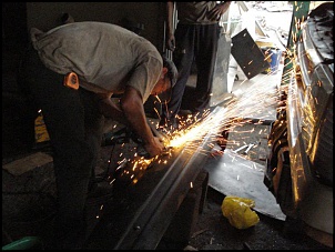

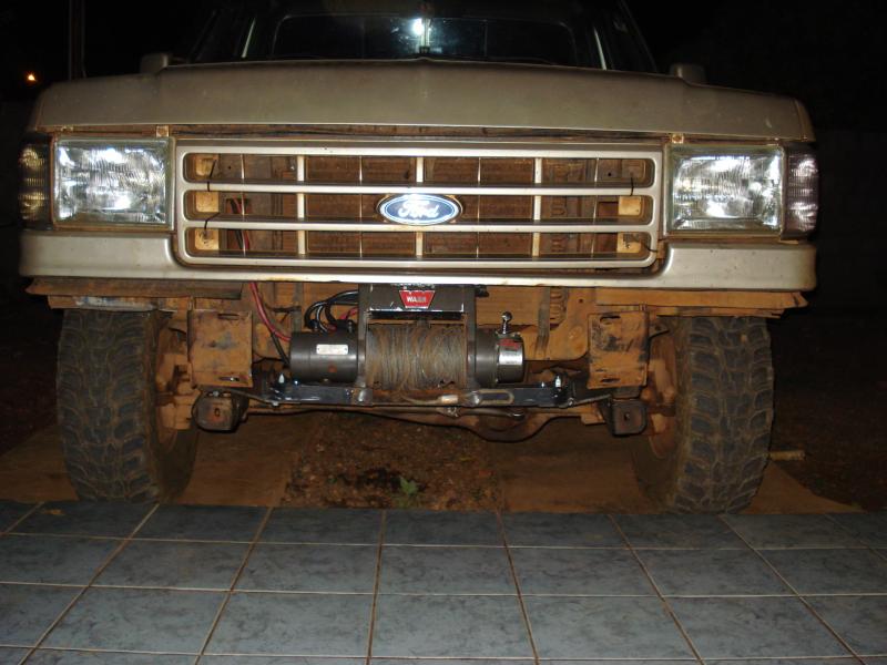

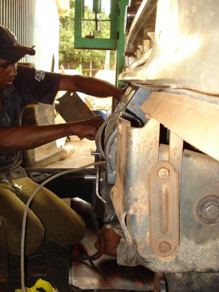

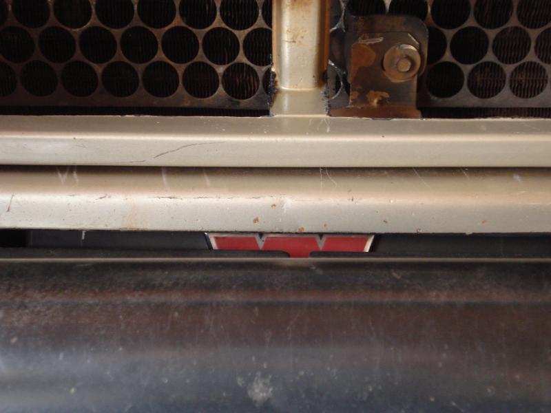

    Bem, mesmo sem "ninguem" animado com a idéia
    seguem mais algumas fotos da instalação e do serviço terminado
    As veses serve de inspiração para um guincho embutido no para choques
    Miniaturas de Anexos Miniaturas de Anexos -dsc06994.jpg   -dsc07004.jpg   -dsc07011.jpg   -dsc07016.jpg   -dsc07015-copy.jpg

    Confesso que adaptar o guincho foi bem tranquilo, mas recolocar o para-choque...
