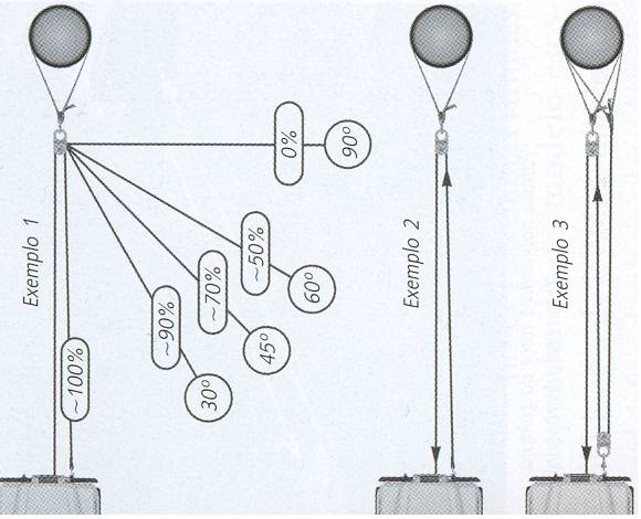

    Wallace , segue anexo completando o que vc levantou sobre os angulos e ir e voltar com o cabo no mesmo jipe ...
    []s...

    Eduvelo,
    Nos exemplos 2 e 3, quais seriam os ganhos ?
    No exemplo 2, 100% ?
    No exemplo 3, XXX% ?
    Abraços Du.
    A figura não é clara (para não dizer que esta errada), então modifiquei.
    Sempre temos 8000 lbs no cabo.
    Nos apoios e no jipe coloquei a força exercida em cada um.
    No primeiro exemplo temos o caso com angulo de 30 graus para cada cabo (a referencia é a linha media).
    É um caso simples de geometria. Basta calcular o coseno do angulo para saber o valor a multiplicar pela força. Assim conhecemos a força aplicada na direção da linha media no apoio da patesca.

    É isso aí Wallace , ficou bem legal tua explicação , peguei esse ex. no tecnica 4x4 da DPaschoal , mas dá pra perceber , que com um guincho de 4000# vc consegue puxar um peso de 12000# , isso sem contar perdas lógico , os cabos sempre vão ficar com a F do guincho e quem tem que aguentar o tranco são as ancoragens , do guincho , do carro atolado e da escora , se houver ...
    Valeu Mestre Wallace , (pra que pagar aula de física ??? HEHEHE ....)
