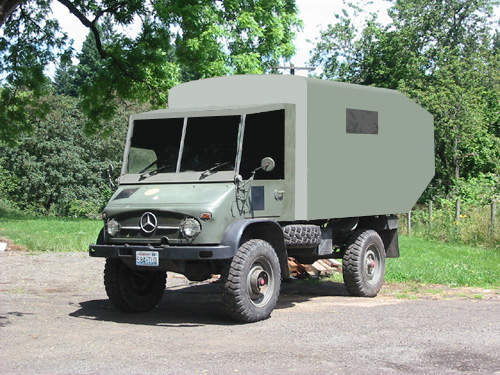

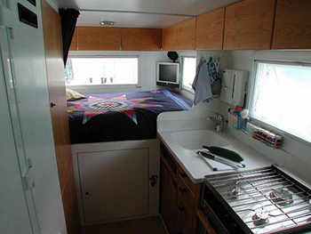

    Vou responder a pergunta do Tópico -
    - Qual o melhor 4X4 para expedições atualmente ? -
    A resposta sem dúvida nenhuma é UNIMOG ... pena que a gente não tenha acesso ...
    Eu tb já pesquisei muito sobre isso e pra rodar na América o ideal , na minha opinião , é Toyota a diesel , vai ter peça e mecânico em qqer lugar da América ... Uma Hilux Diesel seria minha escolha ... o problema é que moro na grande SP capital mundial de roubo de diesel ( Com apoio total da polícia ) , teria que comprar , fazer a expedição e vender ...
    Agora vou mandar umas fotos de uns Unimogs pra ver se essa não é uma vtr expedition pura .
    http://www.xor.org.uk/unimog/uksell/uksold.htm
    abs ...
    Miniaturas de Anexos Miniaturas de Anexos -mogcamper.jpg   -orc0415_460.jpg   -interior.jpg
