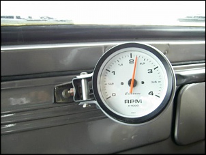

    Na minha Band a rotação máxima recomendada é 3000rpm. Nos moteres a gasolina e alcool isso é marcha lenta, rsrs..
    Tem alguns modelos na Donatti.
    Miniaturas de Anexos Miniaturas de Anexos Duvida sobre tipo/modelos de conta-giros-pic_0066.jpg
