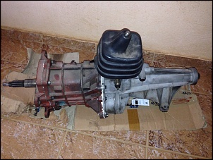

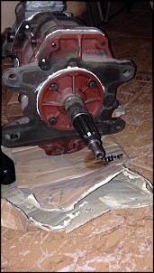

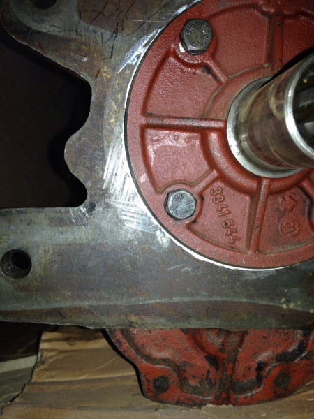

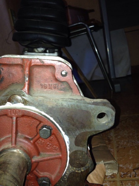

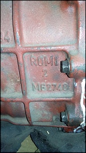

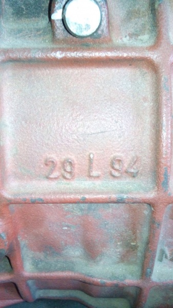

    Ola, desculpem minha ignorancia, mas tenho uma caixa e preciso identificar ela, marca, modelo e numero de marchas, se puderem me ajudarCambio clark - tabelas-img_5639.jpgCambio clark - tabelas-img_5640.jpgCambio clark - tabelas-img_5641.jpgCambio clark - tabelas-img_5642.jpgCambio clark - tabelas-img_5639.jpgCambio clark - tabelas-img_5644.jpgCambio clark - tabelas-img_5645.jpgCambio clark - tabelas-img_5646.jpgCambio clark - tabelas-img_5647.jpg

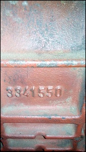

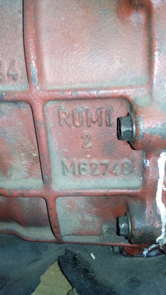

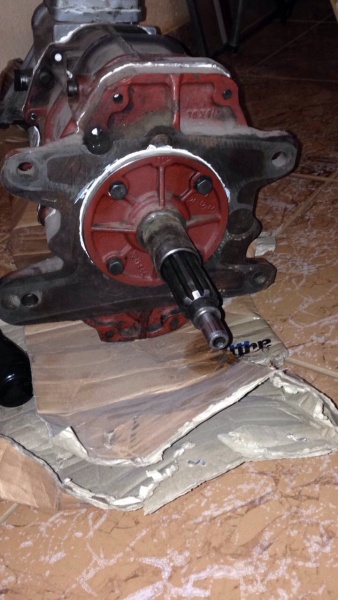

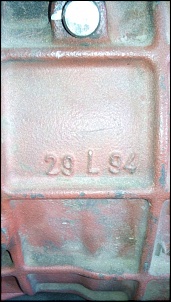

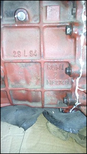

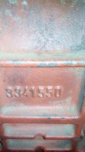

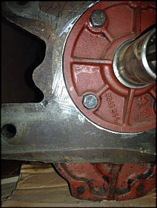

    Boa tarde!
    Tenho um câmbio que pelo modelo deve ser Clark 260f. Ele tem esse número: 3313324. Alguém saberia dizer se realmente te é Clark e qual a relação dele?
