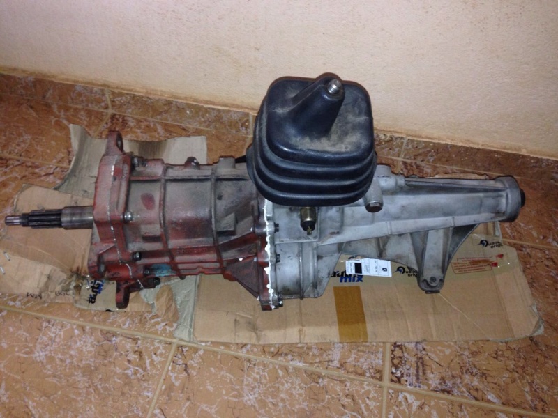

Embora a pergunta seja antiga e quem a fez provavelmente não lerá esta resposta, alguém pode ter a mesma dúvida.
O Chevette teve quatro caixas de marchas.
Inicialmente vinha com uma caixa alemã de 4 marchas à frente e uma a ré.
Depois passou para uma nacional Clark também de 4 marchas a 2204 (só não sei se era o modelo B)
A de 5 marchas do motor 1.6 era a 2205 D
E a de 5 marchas do motor 1.0 e também da Chevi 500 era a 2205 F que tinha todas as relações mais curtas, com excessão da 4ª que era 1:1 nas duas.
