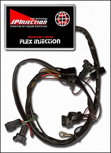

    Senhores,
    Recentemente, tive contato com un instrutor de cusros de Injeçao Eletronica, e perguntei a ele, se existe alguma maneira segura e confiavel de tornar um motor bi-combustivel. Ele me disse, que melhor do que as gambiarras conseguidas com a reprogramacao de Chips, são os conversores bi-combustivel externo. Nao tira a originalidade da parte eltronica da Injecao e pode ser instalado em 10 minutos
    Fui pesquisar na Internet e achei alguns modelos.
    Aparentemente a idéia é a seguinte, um repeater de sinal, ligado entre o conector do bico injetor e diretamente no bico.
    Quando a central pulsa o bico, ele simplesmnete repassa o sinal para o mesmo, com 30% de aumento, no caso do alcool, ou com 0% no caso da gasolina.
    Segundo os fabricantes, o sistema é de facil instalacao, o que realmente acredito, e que funciona perfeitamente, o que já não sei...
    Alguem ja viu, ou usou os mesmos???
    Segue um site, de um fabricante, que possui para tudo quanto é motor, inclusive para os 6 canecos.... e uma foto do produto deles...
    http://www.jpinjection.com.br/
    Gustavo
    Miniaturas de Anexos Miniaturas de Anexos Conversor externo bi-combustivel para IE...-resize_of_flex_injection_alcool.jpg

    Gustavo,
    a lógica de funcionamento está certa. Eu também tenho um conversor desenvolvido, só que ele tem recurso também para priorizar economia ou desempenho. A versão flex-fuel automática (que trabalha com qualquer mistura) já está em desenvolvimento e gostaria de ter beta-testers para isso.

    povareu!!..vcs acreditam mesmo em Papai Noel, néh???
    veja bem... se vc colocar essa porcaria que aumenta os pulso em 30%, quem garante que o bico de injecao vai ter capacidade de "vazar" mais 30% do que foi projetado ??
    ou seja. em baixo giro e carga, essa porcaria pode até funcionar, mas duvido, que com os bicos originais e com o motor em alto giro e carga, certamente vai dar falta...
    e outros detalhes...
    - vai usar as mesmas velas?
    - vai usar o mesmo ponto ?
    - como fica a partida a frio ?
    - o motor vai manter a mesma taxa de compressao????
    em resumo.... se comparar esse carro "convertido" com outro igual a alccol original de fabrica, vcs perceberao que ficou um MERD@!!
    vcs realmente acreditam que essas caixinhas magicas de produtores de fundo de quintal funcionam??? se funcionassem vcs acham que as montadoras iriam comprar as CARISSIMAS injecoes da Magnetti Marelli, Bosh, FIC?????
    francamente, néh???

    Citação Postado originalmente por Fabil
    Fabil na boa papai noel paga minhas contas todo mes acredite vc ou não
    uma maquninha que mediu a vazão do bico e ele tava ok , dando a vazão nescessaria
    realmente dava falta mas só em alta , muito alta tipo acima dos 5300
    -não
    -não
    -tem que instalar um reservatorio de gasolina , uma cebolinha no coletor que aciona o injetor qdo. o coletor encontra-se abaixo de 23° C , igual no ap a alcool.
    essa MERD@ como vc chama me levou pra cima e pra baixo por mais de 40.000 sem problemas
    se feito com criterio e seriedade sim ou carro turbo só funciona se for de fabrica ??
    francamente, néh???
    T+
    não substitui a injeção , altera seus parametros para que ela trabalhe com alcool
    Gustavo vou falar com ele e te passo o contato ok.
