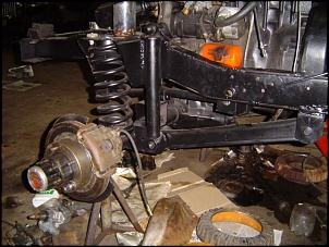

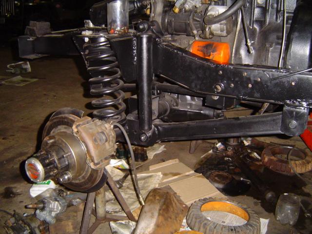

    Bom o jipe ta entrando na fase final, estamos colocando um S4T com intercooler, a relação não to lenbrado de kbça mas descobru pra vc, não sei como vai ficar, ja que ele ultilizava um 6cc opala, a caixa é a do Engesa com t-case do willys( ele ja ta guardando $$ pra uma de band ou jpx) ta com eixo de rural e os mt/r 35"....ta ficando animal!!! vou colocar umas foto dele......
    Miniaturas de Anexos Miniaturas de Anexos -dsc04509__640_x_480__195.jpg   -ar4_155.jpg
