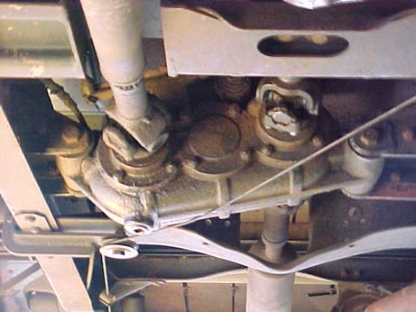

    as originais o amigo tem razão.. sai do lado do motorista..
    lebmrando que as originais são com barra de torção e bandeja!
    Usuário Avatar de Zepi
    24/05/2005
    4,509
    E essa da foto é d qual veículo?Pelo que me consta é de uma A-C20 4x4....
