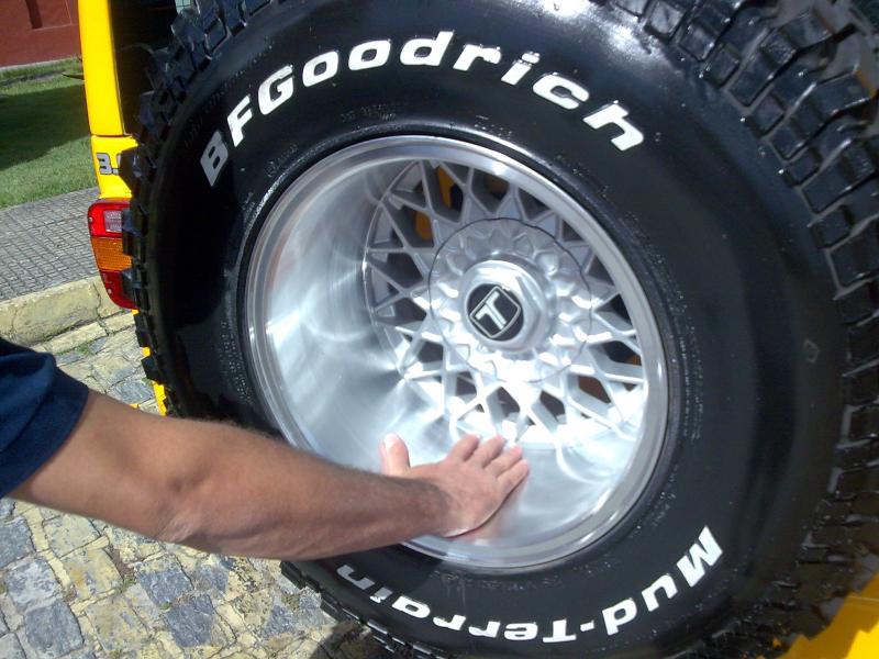

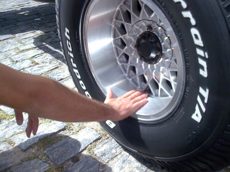

    Mas tem 33" por aqui rodando com tala 12 e 13" normalmente...Essa semana coloquei aros tala 10 no meus 33", ficaram otimos, posto fotos em breve.
    Fotos dos aros com tala 10"
    Tala 13"
