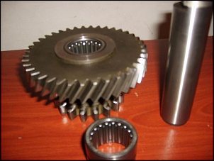

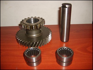

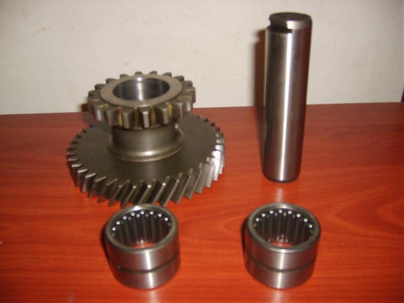

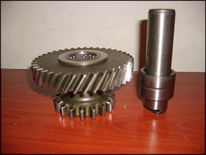

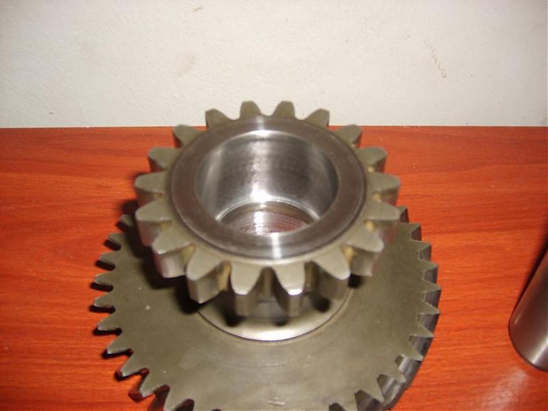

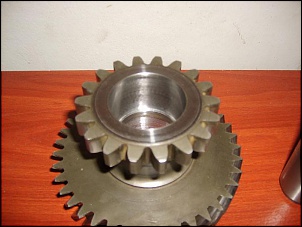

    Olá Zepi.
    No meu jeep eu uso este rolamento,ja fui 3 veses ao rio de janeiro e até agora não tive problema nenhum,inclusive faço bastante trilha com meu jeep.
    Um abraço.
    Miniaturas de Anexos Miniaturas de Anexos Rolamentar a engrenagem "louca"!-s6001032a.jpg   Rolamentar a engrenagem "louca"!-s6001033b.jpg   Rolamentar a engrenagem "louca"!-s6001034c.jpg   Rolamentar a engrenagem "louca"!-s6001035d.jpg   Rolamentar a engrenagem "louca"!-s6001037f.jpg
