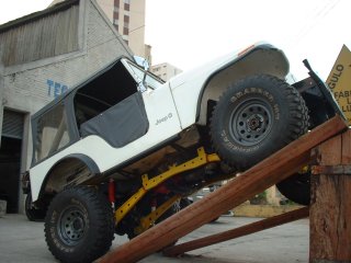

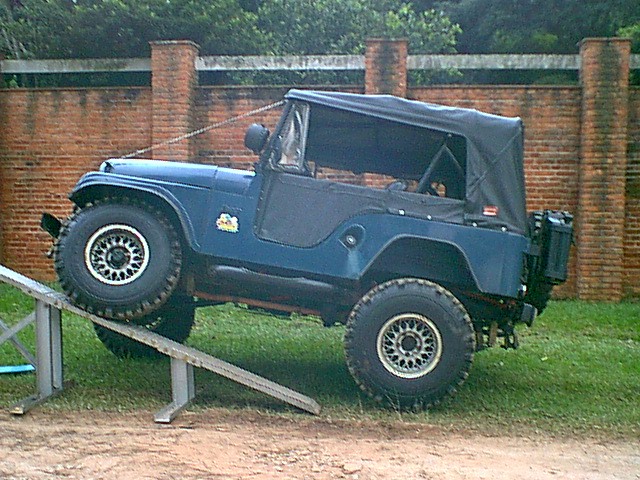

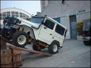

    Recebi um e-mail do pessoal da Extreme 4x4, que inventou uma suspensão bem interessante para CJ e para Bandeirantes.
    A Suspensão é baseada em Molas helicoidal, e dois braços ( dianteiros e traseiros ) pelo que pude entener.
    Liguei para o sujeito e ele me disse que um Kit destes completo ( Braço, Mola amortecedor, etc ) Custaria 2500.00 latinhas.
    Alguem conhece? Pelo menos eu achei bem interessante...
    Fotos em anexo
    Gustavo
    Miniaturas de Anexos Miniaturas de Anexos -dscf0190_967.jpg   -dscf0188_167.jpg   -dscf0061_155.jpg   -dscf0003_345.jpg
    Gustavo,
    Você vai perceber logo que sou chato para caramba com essas coisas, mas pelo pouco que pude ver naquelas fotos, não me impressionou nem um pouco essas suspensões.
    Para começar, quem é que o cara está tentando enganar por botar o jipe subindo em duas pranchas?? Para provar que o jipe pode ficar apoiado no para choque?? Se é para mostrar o curso de suspensão, o meu Samurai fazia mais que isso só retirando a barra estabilzadora........
    Além do mais, me parece que está tudo parafusado nuns trecos nas logarinas. O vão livre sooooooofffffffre!!!!!!!!
    Abraços ficando longe desse conceito,
    Bill

    Citação Postado originalmente por billj
    Gustavo,
    Bill

    Bom, em vista de nossos recursos limitados (falta de kits, gente qualificada, outras viaturas para tirar idéias, etc.), tenho uma opinião do que não abro.
    NÃO SE DEVE ALTERAR O CONCEITO BÁSICO DA SUSPENSÃO!! Ou seja, se o jipe veio da fábrica com feixe, então deixe ele com feixe. Pode fazer o diabo, SPOA, 1/4 elíptico, revolver, shackle reversal e tudo mais, mas deixe ele com as lâminas.
    E mais, se o seu jipe tem molas heliciodais, tome MUITO cuidado com qualquer mudança que fizer na geometria. Esse negócio é complicado, com inúmeros fatores interrelacionados. Sem conhecer muito bem do que signifique:
    - roll center
    - anti squat
    - instant center
    - bumpsteer
    por exemplo, seria uma loucura desmontar um jipe que funciona para fazer experiência.
    Quanto as suas perguntas sobre SPOA, etc., a suspensão mais apropriada dependerá em do que o dono quer fazer com o jipe. Se é trilhas médias para pesadas, então sem a sombra de dúvida, a opção é SPOA. Todo o resto são "band-aids". Para rodar em estradas de terra e viajar por aí, então o kit Fess vai bem.
    E daquela suspensão que você mencionou, eu gostei. Acho que vai dar certo, mas pode se esperar uma certa perda no curso devido o posicionamento externo das molas. Porém, pode ser que as molas de fibra mais macias e os eixos mais largos compensam essa perda........

    Concordo com o Bill em relação ao que ele citou das fotos: acho que o curso fica afetado pelo posionamento dos braços além de prejudicar também o ângulo de transposição e o vão livre (vejam a posição dos braços na porção inferior do veículo). Outra coisa: pelo que vi nas fotos e conhecendo o comportamento dinâmico do Bandeirante como conheço, acho que com o peso maior do veículo (algo em torno de 1900 Kg), o arranjo com molas helicoidais compromete a estabilidade do veículo na estrada em velocidades maiores. A não ser que no esquema mostrado seja adotado algum esquema de estabilização além das molas (que não parece existir, pelas imagens...).
    Devo ressaltar que sem fazer um "test drive" na viatura com a suspensão proposta fica difícil dizer algo com precisão. As conclusões que cito são puramente teóricas e derivadas da análise das imagens. Pergunte ao sujeito se ele deixa você encarar uma trilha com ela e uma estrada
    Concordo novamente com o Bill quando se fala em alterar as suspensões originais: se o fabricante optou no projeto original em usar feixe de molas, deixemos o feixe de molas. Se o fabricante optou por molas helicoidais, deixemos as helicoidais ali.
    Precisamos também levar em conta que nem sempre existe uma fórmula perfeita que sirva para tudo. Existem arranjos ou "kits" que deixam as suspensões muito boas para trilhas (principalmente médias ou hards) prejudicando o desempenho em situações de estrada e outros que fazem o inverso... O ideal é compatibilizar o melhor dos 2 mundos, uma vez que não só andamos em trilhas.

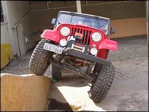

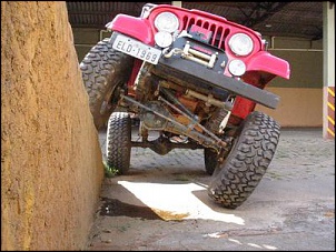

    Gustavo,
    Se o seu objetivo não são trilhas pesadas, procure evitar ao máximo subir a suspensão. Faça-o somente para comportar os pneus que vai estar utilizar em sua viatura.
    Quando o Bill fala em "Band-Aids", duvido que esteja falando no sentido pejorativo, mas sim, numa solução intermediária, que por vezes atendem muito bem ao seu propósito. Calços de carroceria, jumelos maiores, recorte de lata, kit Fess... Se usados com critério podem ser até melhores e do que grandes adaptações. No que diz respeito a custo/benefício nem se fala.
    Eu fiz SPOA no meu CJ, mas não estava buscando economia nem simplicidade: Queria uma suspensão robusta, confiável, que me desse grande curso e comportasse os pneus de 35"x12,5.
    Botar um CJ SPOA não é tão simples quanto parece: Após quase seis meses de SPOA ainda estou gastando grana para deixar o carro do jeito que quero. A tarefa agora é eliminar o bumpster, depois vou tentar diminuir o Body Roll.
    (As fotos são do Eugênio na rampa. O pneu dianteiro está a 65cm do solo, sem que as outras 03 rodas saiam do chão.)
    Miniaturas de Anexos Miniaturas de Anexos -vista_da_rampa.jpg   -lado_180.jpg   -frente_ampliada.jpg   -frente_189.jpg

    Gustavo,
    O bumpster é causado pela mudança da geometria no sistema de direção.
    No meu caso, quando fiz o SPOA, ganhei uma inclinação entre a barra de direção e a barra link (acho que este é o nome para aquela barra que liga uma roda a outra - veja nas fotos). Essas barras deveriam ser originalmente paralelas.
    Quando o carro pega uma ondulação, ou seja, o chassis é suspendido em relação aos eixos, essa inclinação aumenta e o carro tende a mudar de percurso!!! Esse é o bumpster!!!
    O mais apavorante é que tentar corrigir o curso neste caso pode ser a pior escolha.
    Qualquer dúvida pergunte.
