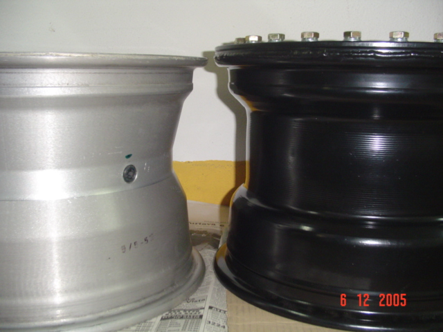

    Citação Postado originalmente por Sergio Rocha Ver Post
    Vamos fazer um exercício mental.
    Realmente o único problema é o destalonamento por dentro, em vez de por fora, mas não aumentam as chances de isso ocorrer.Claro q se ocorrer vai dar um pouco mais de trabalho.Vamos ter que retirar a roda pra talonar, usando os já conhecidos meios ( gasolina,co2), então o problema não é tão complicado.
    De acordo, até porque quando destalona em rodas normais tem que retirar da viatura pra limpar e tentar deixar o pneu em uma posição mais favorável antes do fogo.
    Bead lock ficam prejudicados, por falta de espaço, na parte de dentro.
    E, nas erosões quando as beiradas das rodas, na parte de fora, ficam cheias de terra ? Algumas vezes chegam a ficar esvaziando os pneus.Com essa roda esse problema melhora ou piora ?Eu acho que melhora, porque normalmente é na parte de fora da roda que isso ocorre e como o "degrau"interno nesse lado é maior, deve melhorar.
    Será ? O que vcs acham ?
    Certo, foi isso que comentei sobre as beads no post anterior.
    Sobre esvaziar os pneus acho q o problema permanece e fica até pior pois sendo na parte interna fica mais difícil de ser inspecionado.
    E abaixo a foto que falei num post anterior sobre as nervuras do aro onde o talão do pneu é montado:

    Paulo,
    Conforme o Elmer falou, o problema das Rodabrás destalonarem por dentro é que dificulta a inspeção sobre sujeira e vazamentos.
    Procure Mangels usadas e seja feliz.
    Quanto ao 26575 R16, não ficam muito miores que o 31 não, apenas 1 polegada no raio, pois são semelhantes ao 33. Se preferir, procure os 235 85 R16 que também são bons.
