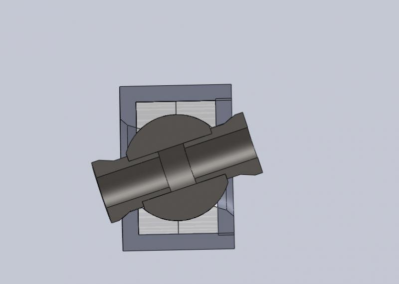

    Infelizmente eu não tenho como produzir mas fiz uma projeção do que poderia ser feito...fiz um mancal "dos parrudo"...para parafuso 18 mm, bolota com 80 mm de Ø, largura do bronze/alumínio = 56 mm e diâmetro externo de 135 mm e ângulo de giro = 38 graus.
    Naqueles "dentinhos" encaixa a coifa...especial é claro....hehehehe
    Flávio, na minha opinião o correto era ter ao menos 2 modelos mas um só resolve a grande maioria mas a sua projeção está meio exagerada pois melhorando os materiais vc diminui muito o tamanho das peças. O tubo externo que sustenta a rótula não precisa e talvez nem deve ter mais que 60/65mm de diâmetro, a rótula com uns 40mm e o parafuso de 1/2" é quase um exagero mas já que estamos falando em mm, um parafuso de 10/11mm é o ideal para segurar a rótula que na minha opinião deveria ser feita de aço.
    Aquela é uma versão para BIG FOOT...vou ver se dá uma 1240...

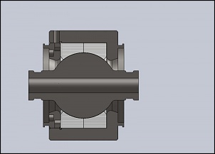

    Esta é uma versão menor...parafuso 12 mm, bolota Ø 40 mm, diâmetro externo 62 mm, largura da bolota com os insertos = 60 mm e ângulo de giro de 18 graus...
    Bolota vc131 temperado e material deslizante Nylon... a grande ficou bem melhor...e depois dizem que tamanho não é documento.

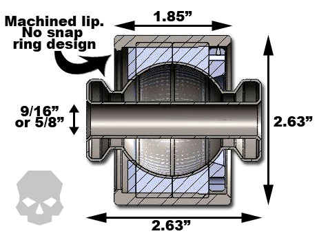

    Terminal Rotular-flexjointspec.jpgTenta mais ou menos assim... Vc tá fazendo em CAD isso?

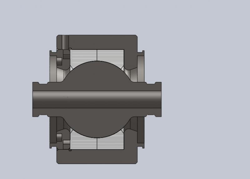

    Refiz as peças nas proporções da 1880 e ficou com 1044...a largura ficou igual ao diâmetro externo.
    Parafuso 10 mm, bolota 44 mm, largura e diâmetro externo de 74,44 e a coifa foi pensada para usar uma de pivô de suspensão. O ângulo se manteve em 38 graus ( talvez nem precisasse tanto).
    Esquecí de colocar umas arruelas finas de ajuste entre as placas de NYLON que conforme vão gastando é só trocar de posição.
