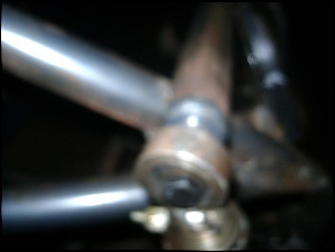

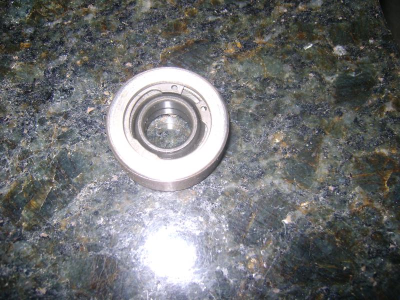

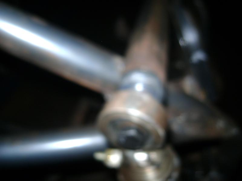

    to usando uma soluçao mais simples e barata
    rotulas GE20 e GE25 encaixadas numa bucha feita no torno e travadas com anel elastico
    aqui uma rotula chinesa custa 9,oo e a INA 25,00
