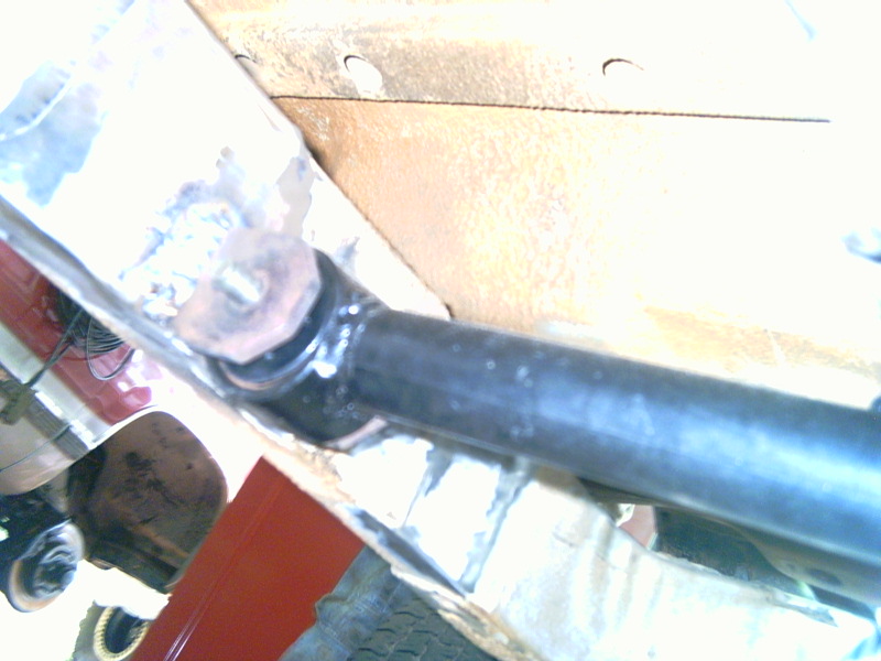

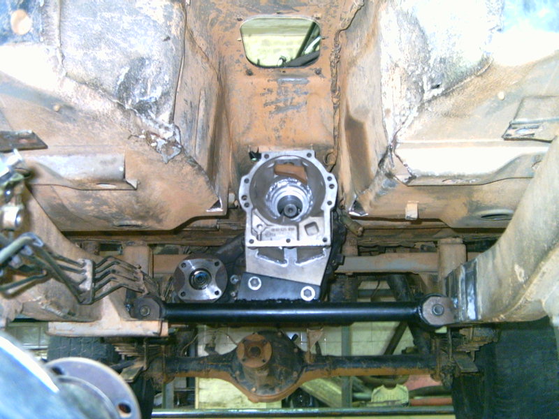

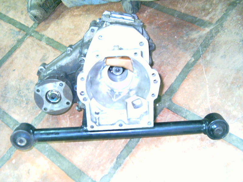

    Não precisa ser nada exagerado no suporte da tcase, só tem q segurar o torque dela, pra não deixar o conjunto ficar girando. Eu pessoalmente gostou muito sa solução q fiz no Kalango copiadas dos americanos, a mesma que o Bill fez no carro do Ramiro Bin Loco. Procura no tópico dele q vc acha, ou manda mp pra ele. Solução simples, barata e mais que eficiente.

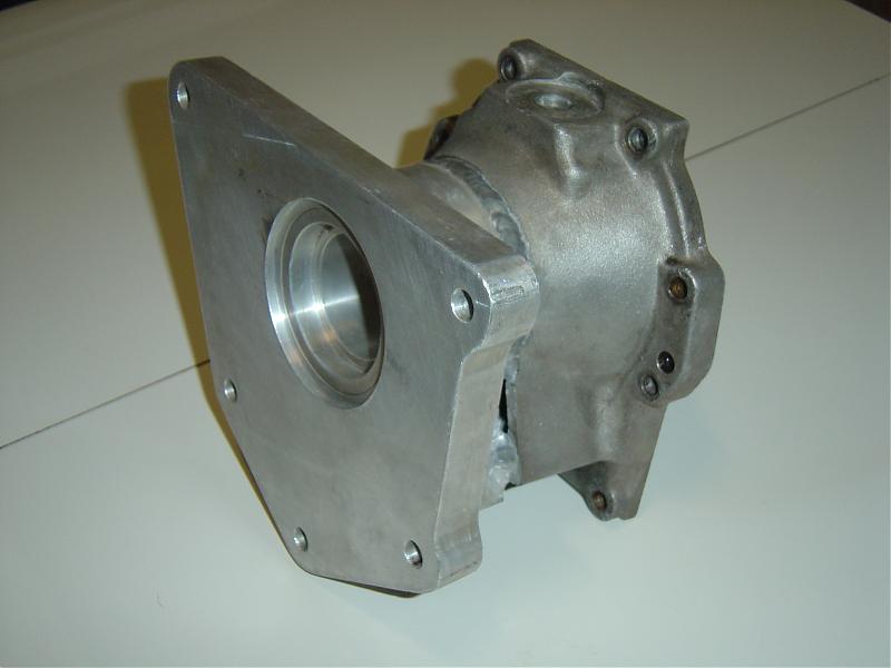

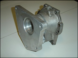

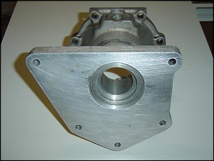

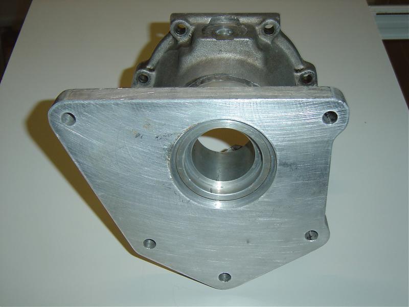

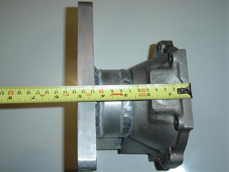

    Fala Marcel,
    Seguem umas fotos da flange ZF4HP22+dana 18.
    Blz
    Citação Postado originalmente por equipeminas4x4 Ver Post
    Pagani,
    Mandei o kit para o Giuseppe na correria e não tive tempo de fazer fotos. Como ele desistiu de montar a tcase willys e vai montar a de Hilux, acho que não teremos fotos do conj. ZF4HP22+dana 18 montados, por enquanto, mas vou pedir pra ele postar fotos da flange, OK??
    Miniaturas de Anexos Miniaturas de Anexos -dsc01753.jpg   -dsc01749.jpg   -dsc01750.jpg
    Marcel desenha por favor pq t/õ boiando pra gente

    procura no tópico do Bin Loco.

    Obrigado Giuseppe.
    Lembrando que as fotos não mostram rolamento, retentores, tampa traseira, eixo estriado, etc.

    Putz tava viajando...Não sei porque achei que tava fazendo a função da travessa do câmbio
    Certo saquei o lance, o meu suporte tá na flange, mas acho que vou ter que optar por essa solução também.
