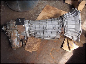

    A minha ficou bem compacta.....
    Mas fiz em casa, com os recursos que tinha: marreta + talhadeira + solda
    Miniaturas de Anexos Miniaturas de Anexos -t-case-ca-002.jpg   -t-case-ca-005.jpg   -t-case-20-20ca-20001.jpg

    Caveso ficou bem legal mesmo e o tamanho ficou bom tb, por curiosidade na parte da estria como vc fez...abraços
    Eita Cavesso, realmente a sua ficou excelente o tamanho. não quer fazer uma pra mim???
