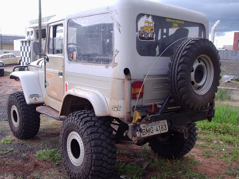

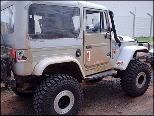

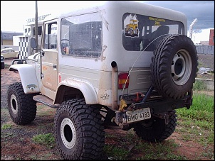

    Citação Postado originalmente por GuTo_Cerulli Ver Post
    Por quê?
    Quanto aos articulados, nunca vi em Jeeps de grande porte, mas os "missing link" foram utilizados no Devasso e nunca apresentaram qualquer problema...Até onde eu sei, o Rodrigo (RC 4x4) dimensiona cada jumelo de acordo com o carro, basta pegar um jumelo feito para um samurai e outro para um conjunto de molas Toyota e verá a diferença!
    []'s sem tomar partido de ninguém, mas querendo explicações!
    Guto Guto, as fotos abaixo são de 2005 Toy, e 2006 Jeep
    Toy: Pneus 37/14.5 X 15
    ARB nos dois eixos
    Jeep Willys V8 Cherokee
    Cambio auto, Caixa torqueflite Crysler
    Tcase F1000
    Eixos dana 70
    Bloq nos dois eixos
    Pneus 38,5/14.5 X 16
    se quiser posso te mandar no mínimo mais uns 30 carros com configuração semelhante e jumelos articulados!!!
    abração.
    Miniaturas de Anexos Miniaturas de Anexos Jumelo revolver-p1010066.jpg   Jumelo revolver-p1010071.jpg   Jumelo revolver-23092008587.jpg   Jumelo revolver-23092008597.jpg
