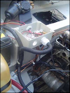

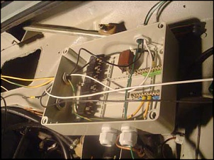

    Quanto à caixa, foto anexa de uma, aberta. Tem em vários tamanhos e de vários fabricantes. A Steck é uma delas. Essa da foto tem IP65. Só entra água por submersão.

    Quanto às braçadeiras, podem ser parafusadas, coladas, arrebitadas... Aparecem na primeira foto.
