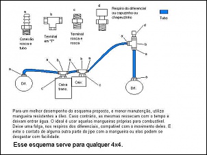

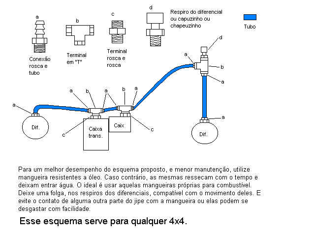

    Segue um esquema útil para elevar os RESPIROS de diferenciais e caixas...
    Saudações,
    Miniaturas de Anexos Miniaturas de Anexos Modelo de suspiro dos diferenciais.-respiros_457.jpg

    Respiros
    Olá Getúlio!
    Pior erro foi o meu pois a palavra é graficamente parecida, então eu lia "suspiro" automaticamente como "respiro".
    Bom, voltando ao respiro, a montagem de todas as conexões em uma única saída é melhor do que a utilização de saídas separadas?
    Quais as vantagens e desvantagens?

    Caros Companheiros,
    Retomando:
    NeRo escreveu:
    Olá Getúlio!
    A grande vantagem ao meu ver, além de facilitar a montagem é que se pode elevar bastante esta única saída, inclusive passando-a por dentro da viatura, como muitos que tenho visto. A manutenção e limpeza também ficam facilitadas...

    Mas agradeço a todos pelas ideias e receitas, mas voltando ao pretendido, e se eu unir todos os RESPIROS sem alguma saida??? Vai estourar com a pressão??? E ao fazer esse respiro, o óleo corre o risco de subir e vazar pelo topo??? Obrigatoriamente é nescessario a colocação de um "chapelzinho", ou "capuzinho" na ponta???
    Quantas perguntas, né? Aguardo respostas e quem sabe mais receitas.
    Daniel Werneck
  • #23
    Usuário Avatar de andretomasi
    16/05/2003
    Três de Maio/RS
    3,057
    Agradecimentos: 8
    Respiro
    Fala Daniel,
    Não sei se tá tudo certo, mas vou dar meu pitaco:
    Citação Postado originalmente por DANIEL WERNECK
    Estourar não, mas o tubo tem que ser um tubo bem dimensionado pro uso.
    O Alexandre aqui do fórum teve esse problema, não chegou a vazar pelo topo, mas subiu um pouco, melecando o tubo por dentro.. o óleo subiu no "respiro" da vareta do óleo.. mas acho que era porque o tubo do snorkel era pequeno
    O chapéu é necessário, ele evita que chova dentro do snorkel, que entre sujeiras e que alguém coloque o que não devia ali dentro

    Valeu KEKO!!!
    Agora já posso sair com meu CJ, pois aqui no Rio esta chovendo.
    O serviço foi feito com tubo para combustivel (aquele pretinho), sendo que eu não coloquei uma saida; ou seja: "liguei" dos diferenciais na caixa de marcha como um "T" de plastico.
    Se tiver errado me diga logo!!!
    No mais, brigadão mesmo a todos.
