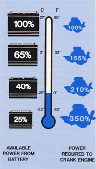

    Instale uma bateria de qualidade assegurada e de capacidade adequada as suas necessidades. Lembrando que em baixa temperatura a bateria perde rendimento e o motor aumenta de peso. (anexo dados da exide) O peso referido é a força necessária para ser movido, pois o óleo lubrificante fica mais viscoso entre outras coisas. Considerando uma temperatura de 0º Grau césios, uma bateria pode estar abaixo de 80% da sua capacidade e um motor necessitando de uma força 60% maior para ser movido.
