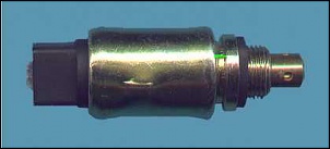

    A VALVULA ELETROMAGNETICA DA MARCHA LENTA do Carburador Brosol 3E Gasolina !!!!!!!!!!
    Com o carro ligado ela funcionava normalmente. Desligando o motor, após algumas horas, ela fechava o circuito e consumia toda a carga da bateria.
    Troquei por uma nova - $ 42 latas e tudo deve voltar ao normal.8-)
    Então, fica meu alerta para quem tem este carburador ou similar que utilize uma valvula deste tipo.

    Taí uma foto da maledita.... De frente para o carburador, fica 'espetada' do lado direito.

    Flavio, pra não voltar a acontecer de jeito nenhum o certo é alimentar essa válvula por algum circuito que seja "pós-chave". Aí ela só receberá tensão com a chave no contato.
    Esse troço de fuga é de matar qualquer um de raiva. Vocês deram foi sorte de matar o defeito até que rápido...
    [QUOTE=Cavalcante;349279]Flavio, pra não voltar a acontecer de jeito nenhum o certo é alimentar essa válvula por algum circuito que seja "pós-chave". Aí ela só receberá tensão com a chave no contato.
    JUSTAMENTE, TEM ALGO ERRADO NA INSTALAÇÃO DELA, ELA SÓ DEVE ACIONAR QUANDO ESTIVER A CHAVE DE IGNIÇÃO LIGADA, COM CERTEZA O PROBLEMA NÃO ERA NELA, E SIM EM ALGUM OUTRO LUGAR Q ESTAVA MANDANDO ALIMENTAÇÃO PRA ELA.....PODE SER O COMUTADOR DA CHAVE,ALGUM RELE IMANTANDO, ALGUM MODULO DE ALARME, ETC......

    Esqueci de mencionar que o 4 eletricista fez justamente este serviço, ou seja, estava ligado na caixa de fusiveis com alimentação direta e contínua da bateria.
    Provavelmente isto é que acabou danificando a valvula...
    Então, após a ligação correta na ignição, novamente a bateria zerou apos 3 dias na garagem.
    Aí fiz o teste definitivo... dei carga na bateria, dei uma volta com a Camper para dar mais uma carga e guardei na garagem com o fio da valvula DESLIGADO, mas mantendo ligada a bateria, alarme, etc.
    1 semana depois, liguei o jipe na primeira...
    Logo... a valvula estava danificada e troquei por uma nova. Instalei sábado e na quinta vou ligar o jipe. TEM QUE PEGAR NA 1a !!!!!!!

    Flavião, tenho muita fé que isso tenha corrigido o problema. MAs tudo indica que o buraco é mais embaixo. Provavelmente o cara não seguiu o cabo até o final dos finais, encontrando um ponto onde ele tava ligado direto e ligando pós-chave. Daí o bichão continuou alimentado... Se voltar a descarregar a bateria, ao invés de desconectar, corte o fio e substitua por outro, ligado a um ponto da régua de fusíveis que seja pós-chave.
    Qualquer coisa me liga e dá um pulo aqui em casa e botamos esta josta (hehe) pra funcionar direito.

    diz pra ele puxar um fio do mesmo q alimenta a bobina.....mas não pelo fio resistivo.....
