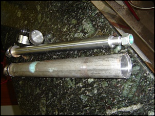

    Chegou o material para fabricaçao.
    Agora entrou na fila do torno

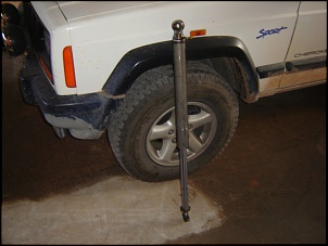

    fotos do prototipo
    amanha vou montar e começar os testes

    estou fazendo para melhorar a suspençao da minha gaiola, esta faltando curso.
    para o Engesa nao vou mexer em nada, mas se voce for fazer tem que ser maior para aguentar o peso

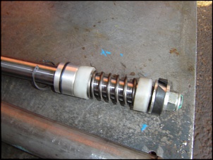

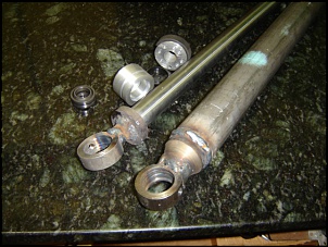

    montado pronto para teste
    Miniaturas de Anexos Miniaturas de Anexos Air Fox-air-fox-003.jpg   Air Fox-air-fox-006.jpg
    Cópia fiel!!!............
    Parabéns!!!
    Perguntas: As válvulas para passagem de óleo, quais você acabou selecionando?? E no seu projeto, como você chegou nos diâmteros e ângulos para os orifícios de passagem??
