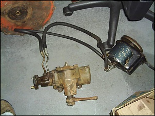

    Ola, gastaria de saber qual capa seca usar para acoplar o cambio clarck a esse motor e se precisa alguma flange para a adaptação, tenho o radiador do jipe, sera q da certo?Alguem tem fotos de como adaptar a dir do landau

    Miniaturas de Anexos Miniaturas de Anexos Motor 4.9i e clarck4m-s2020017.jpg

    a direção do landau o Leopoldo usa ..
    veja fotos dos carros do leopoldo e do elcio no frota 4x4 brasil
