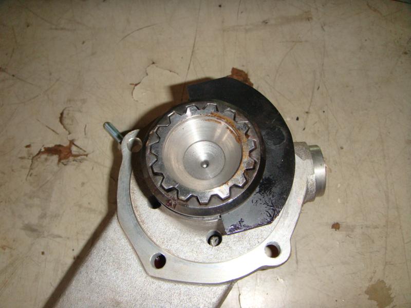

    Question Ajuda
    Realmente não dá para instalar a tomada de força do Ekron no cambio de chevette+deep tec.
    A porca do eixo piloto que segura a engrenagem da T-case é muito grande e pega no eixo da tomada.
    Em outro tópico vi que talvez se possa rebaixar essa porca. Ekron X Clarkette
    Alguem já fez essa adaptação??
    já foi feito aqui em botucatu a mais ou menos uns 3 meses atras
    e tem funcionado a contento
    []´s não tenho foto pois foi feito no jeep de um companheiro !!!!

    Citação Postado originalmente por fernandão Ver Post
    Valeu Fernando, vou tirar umas medidas para ver se não precisa diminuir tb o eixo.
    Depois registro aqui.
