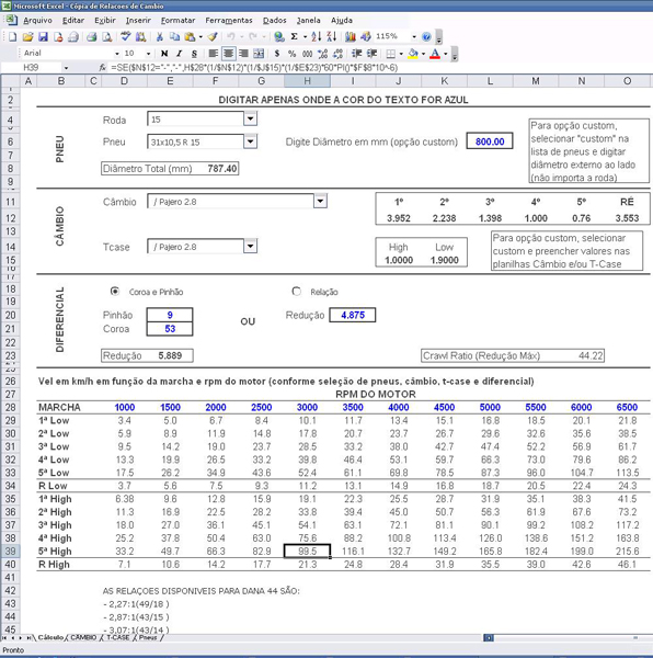

    Gustavo Arnaud postou uma tabela de calculos de relações aqui no forum na parte de downloads. Quando eu utilizo essa tabela, e calculo as velocidades para cada marcha, SE eu utilizar a relação informada no adesivo(4.875:1), minha velocidade em 5ª marcha a 3000 rpm fica em 120.2 km/h
    O interessante é que minha velocidade de cruzeiro em viagem é justamente a 3000 rpm, PORÉM a 100 km/h
    E na tabela, para que eu consiga achar os 100 km/h nos 3000 rpm, eu preciso escolher um diferencial de 5.88:1
    Então, que se passa?
    Qual é minha verdadeira relação do Diferencial?
    Espero q possam me esclarecer!
    Ai vai uma foto pra provar qq a tabela encontra.

    ... Então, que se passa? ... Qual é minha verdadeira relação do Diferencial? ...
    3.000 x 60 / 0,76 / 4,875 x (31 x 2,54/100/1000) x pi = 120,18 km/h
    É 4,875:1. Certo? Pode ver que os caras da Mitsubishi sabem fazer conta.

    Citação Postado originalmente por Luca Ver Post
    O problema q a 120 eu eestou pelo menos a 3500 rpm
    A 3000rpm = 100km/h 8)
