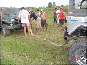

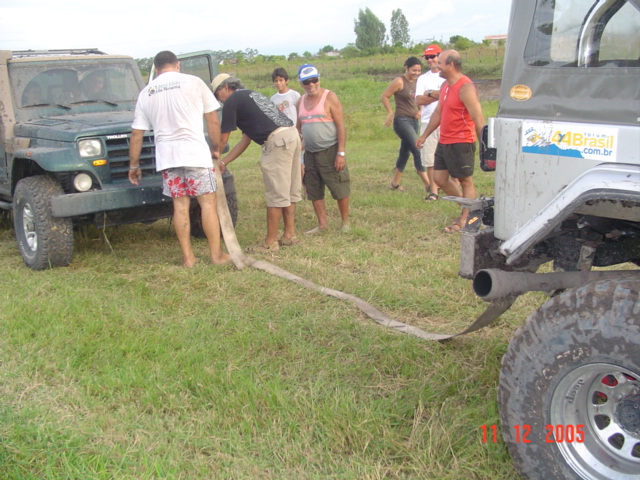

    Citação Postado originalmente por equipeminas4x4 Ver Post
    usa corrente, mas aguenta o MWM e o V6 da Ranger, então acho q não vai ter problema. O troller quebra o piloto do câmbio, mas não quebra a tcase.
    x2
    Já vi um trolha 2004 quebrar o eixo piloto e depois o bolso do piloto
