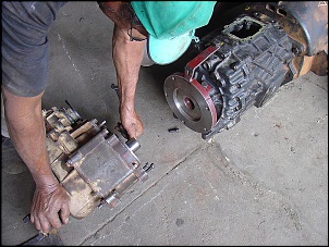

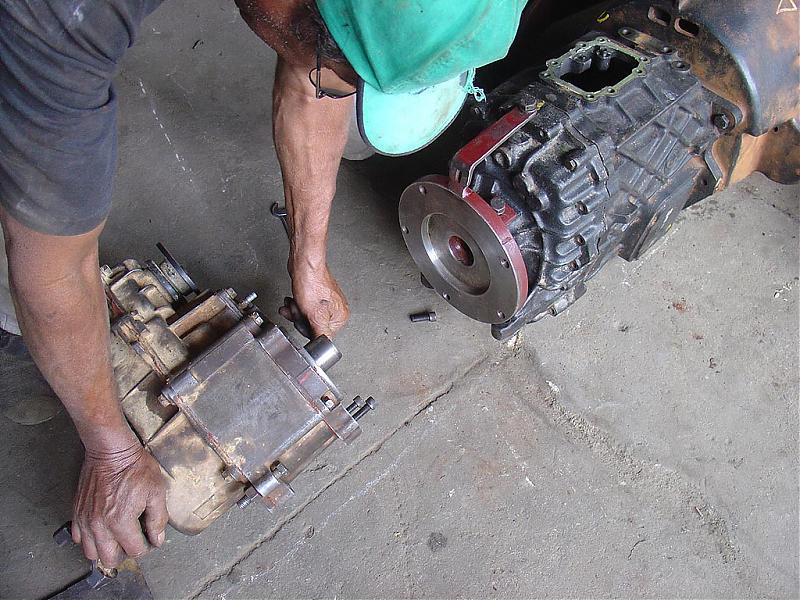

    Tudo bem meu amigo "Protótipo V6"...Ma que nome estranho?!?!?!?!
    É perfeitamente possivel adaptar a mecânica de F250 na caixa da Land,
    que aliás é muito boa, principalmente a transferência que é muito parruda.
    Basta usinar um bau, ou uma chapa de adaptação, coisa que qualquer
    mecânico com um minimo de despereendimento e bom raciocinio pode fazer.
    Veja bem...com boa vontade, boas idéias e solda...absolutamente tudo é possivel em mecânica.
    Esse motor é o bicho, muita potência, mais de 200 potrinhos e quase 40 kg de torque já nas 2.400 RPM... É muito torque em baixa rotação,
    bem melhor que Vortec 4.3 V6 da Chevrolet que tem apenas 180 cv
    e 32 kg de torque a 2.800 RPM...este motor é bom, mas o Ford é melhor.
    Além de ter um exclusivo sistema de coletor variável, que é o segredo do seu grande torque em baixa...Sem duvida é uma grande opção para quem quer
    e precisa de muita força em baixa...No Rockcrowling por exemplo.
    Agora bom mesmo...seria você usar a embreagem e a caixa ZF pesada original deste motor, que tem uma primeira marcha bem reduzida,
    que somada a reduzida da transferencia, vira um tronco para subir.
    É como se você tivesse na primeira marcha duas caixas de reduzida,
    sendo que a segunda marcha é equivalente a primeira normal reduzida...Entendeu???
    Claro que lá atras, você vai conectar atraves de um flange a reduzida da Land
    para aguentar a porrada...e ela aguenta mole!!!
    Os eixos da Land são muito fortes, não quebram fácil... Até os 33" com o motorzinho diesel fraquinho dela, 115 cv e 26 kg de torque.
    Com sapatinhos 36" ...sei não?!?!?!?!?
    Coloca e testa!!! O máximo que vai acontecer é quebrar! E se quebrar,
    parta para o reforço e boa novela até o capitulo final!!!

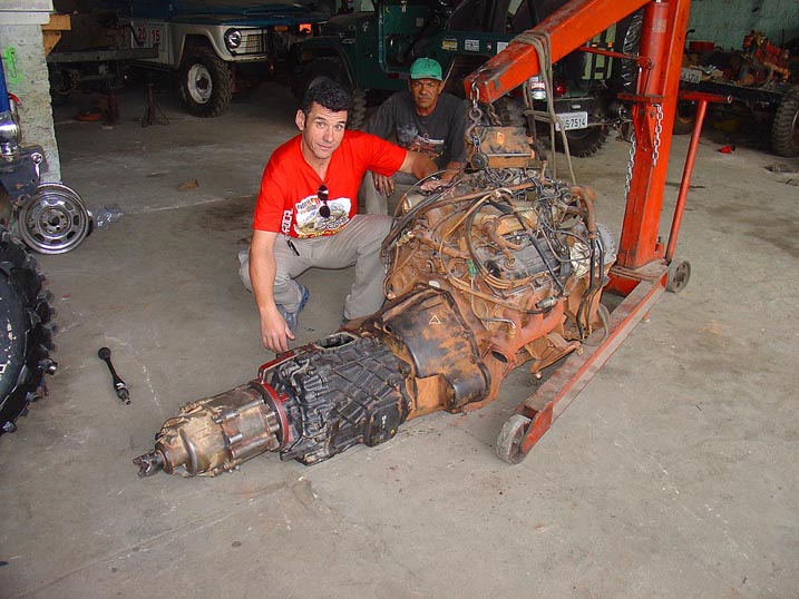

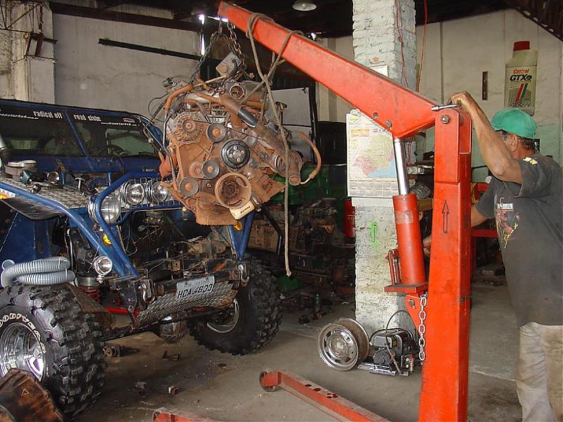

    Aí amigão, fez bom negócio em comprar a caixa da F250, provavelmente
    acompanhando também da embreagem hidraulica.
    Quanto a transferencia, caso resolva não usar a da Land, use está que estou usando em meu carro, a Borg Warner da Ranger, com reduzida de 2.48, fazendo conjunto com a caixa ZF, veja nas fotos detalhadas que te mandei, como é simples a adaptação através de um flange.
    Esta transferencia é muito forte e dicilmente abre o bico.
    Quanto ao eixo piloto é só refazer a estria para o padrão da caixa da Ranger,
    sobra material no eixo para isso.
    Veja que não foi usado um pingo de solda na caixa ZF e todo o kit é reversível.
    Quanto ao acionamento do 4x4 L e H, nesta caixa que originalmente é elétrico, caso você não goste do sistema, pode adaptar um sistema manual de alavanca, que foi o que eu fiz e deu super certo.
    Tem que adaptar...Mas não é dificil e fica bem confiável.
