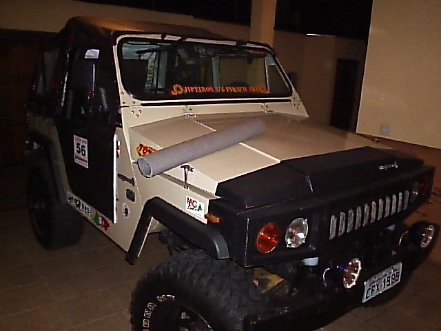

    Pessoal, terminei de fazer o protetor do Sto Antonio.
    Atendendo a pedidos, posto fotos do tal do ELUMAFLEX.
    Quanto ao revestimento, fiz primeiramente com corvim e velcro, mas não ficou legal. Ficou muito enrurrado e entraria muito pó nas frestas. Refiz então com corvim, mas em vez do velcro ( zíper americano) pedi para costurar o corvim.
    Melhorou bem mas para ficar perfeito, segundo o tabeceiro, só se o material de revestimento for o couro, pois o corvim , ou mesmo o corino, não esticam o suficiente para eliminar as rugas.
    Quanto ao custo ficou:
    - 3 tubos de ELUMAFLEX = R$ 75,00
    - 1,5 metro de corvim = R$ 20,00
    - m.o. tapeceiro = R$120,00
    __________
    Total = R$ 215,00
    Petri
    ENGESA FI "mula"

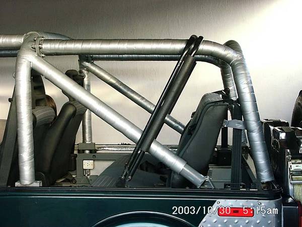

    Continuo teimando que para um simples protetor de sto antonio, depender de coureiros ou curvineiros ou velcreiros acaba encarecendo demais.
    eu uso simplesmente a espuma e em cima, silver tape.
    faça voçê mesmo, com calma e paciência e não dependa de qualquer um

    Essa espuma não é da Elumaflex, chama-se Espuma de Polietileno Expandido, encontra mais fácil em lojas de refrigeração.
    Em breve terei uma linha de protetores especiais para carros de corrida, coma diferença que não propagam chamas.

    Bem, se chama ELUMAFLEX, eu não sei. Só sei que me disseram esse nome aqui no fórum, pois eu não sabia. Então pedi uma espuma ELUMAFLEX numa loja de refrigeração e me venderam estas que postei na foto.
    Quanto ao protetores que vendem em loja, acho legal termos opção e praticidade para quem quiser comprar pronta. Ocorre que , como postei anteriormente, eles não protegem direito. Na junção do "braço" do Santo Antonio fica-se à descoberto quando se usa estes prontos que vendem em loja. Me corrijam se eu estiver enganado.
    E como eu não queria mais ver meus filhos batendo a cabeça, resolvi gastar um pouco mais e cobrir todo o Sto Antonio, e não apenas parte dele.
    Fica a minha contribuição. Quem quiser, que faça no jeito que achar melhor.
    Petri
    ENGESA FI "mula"
    Leopoldo,
    Quantos metros de Silver tape você usou, aproximadamente, em sua gaiola?
    Para um santo antônio de tubo de 2" 1/2 mais ou menos do tamanho do seu (sem os tubos diagonais) me indicaria quantos metros mais ou menos?
    Pergunto isso, porque aqui na minha cidade não tem silver tape e teria que comprar fora.
    Obrigado!

    Usei uns 4 Rolos.
    Veja bem que depende do passo que vc der na "rosca" em cada "virada" no tubo.
