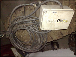

    O Azad, na época que ainda existia a winchtech fez uma caixa de solenóides nova pra comandar um guincho Ramsey antigo que eu tinha. Usou uma dessas caixinhas de passagem elétrica residencial e tá funcionando até hj no guincho que vendi pro Stephan.

    boas as sugestoes,entendi alguma coisa,mas para um leigo ficou dificil de trocar a caixa por uma do ramsey pronta,
    caixinha de paissagem eltrica entao nem se fala,nem imagino isso funcionando.
    alguem tem foto desse esquema.?
  • #45
    24/09/2003
    6,593
    acho q só tenho essa.
