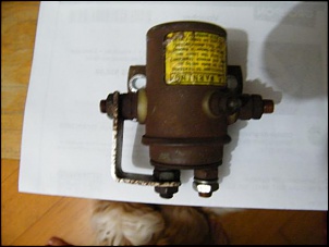

    Pessoal tenho um guincho work 9000 e estou sem o comando e a caixa de solenoides, daí resolvi fazer a minha. Comecei procurando a ZM 401, aqui na minha cidade e não encontrei, mas encontrei aos montes uma similar da marca Marília, custou 40,00 cada uma.
    Estou colocando as fotos dessa solenoide. Assim que montar minha caixa, vou postar mais fotos aqui e de antemão digo que vou usar um controle remoto sem fio da Ekron, ao invés do comando por cabo.
    Até mais.

    Citação Postado originalmente por Francisco Maciel Ver Post
    Até mais.
    Eu abandonei aquele suporte original do guincho, aquela placa onde os solenoides ficavam, coloquei eles em linha, tomando o cuidado para cruzar corretamente, usei pedaços de fios grossos para fazer a vez daqueles pedaços de metal que ligavam eles entre si, somente fio fino ligando os solenoides que devem trabalhar em dupla para fazer o reverso. Ficou bacana, onde eu coloquei? Entre a grade e o radiador do jipe assim não pega sujeira nem bate em nada. Dificil somente quando precisa fazer manutenção.
