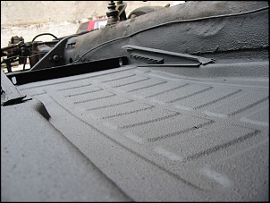

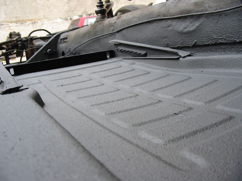

    Olha ae pessoal, camadinha fina do BATE PEDRA em baixo e em cima do açoalho do fusca aplicado com pistola.. de ar com regulagem da vasao.. Abraços!
    Miniaturas de Anexos Miniaturas de Anexos Pintura Bate Pedra-fusca_batepedra_211.jpg
