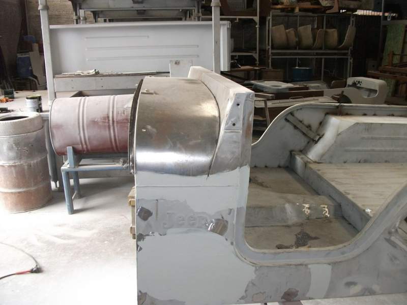

    Li todo o tópico e gostaria de saber se posso aplicar o bate pedra no seguinte caso:
    Comprei uma carroceria da Cinfel, e ela já vem com uma massa de fundo para pintar como mostra a foto. Posso passar uma tinta anti-ferrugem por cima dessa massa e depois jogar esse bate pedra?
    Grato!
    obs: na foto, eles ainda estavam passando essa massa branca, que está em toda a carroceria agora.

    se já tem a massa ali, não tem necessecidade de vc jogar um antiferrugem por cima. Até porque ele não teria efeito algum se não estiver em contato direto com o metal.
    Onde vai tinta não vai batepedra.
